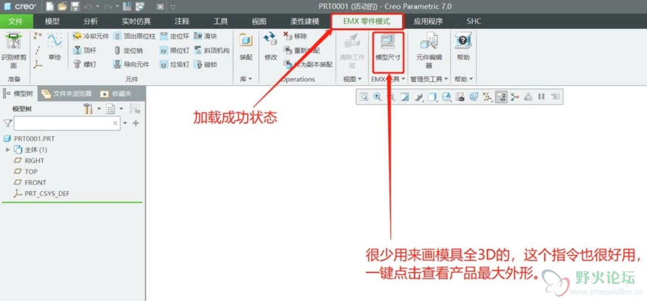

目前亲自实测靠谱,EMX13搭载Creo.7.0、Creo.8.0目前加载不上。
我看到论坛内已经有Creo.7.0、Creo.8.0安装程序了,这里我就不增加了。
按装就是傻瓜模式点就好了。
为Creo Parametrics 7.0连接Creo EMX 13.0.0.0,在文本编辑器中打开config.pro,并将所有字符串从文件<EMX 13.0.0.0程序文件夹> \ bin \ config.pro复制到文件<Creo 7.0程序文件夹> \ Common Files \ text \ config.pro
  注意:也可以使用标准Creo工具连接Creo EMX 13.0.0.0 for Creo Parametris 7.0:
  实用程序>辅助应用程序>注册
  浏览到<EMX 13.0.0.0程序文件夹> \ bin>中的正确protk.dat,然后打开>开始
