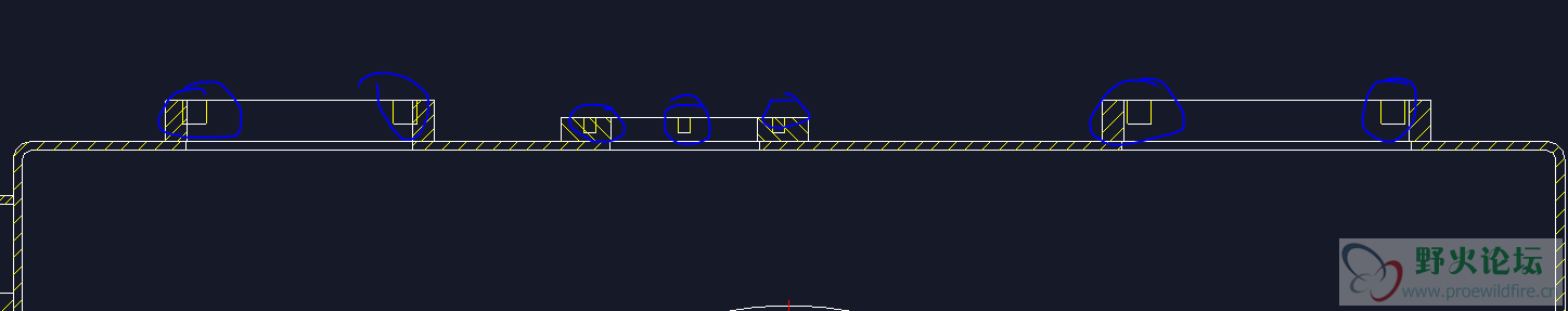

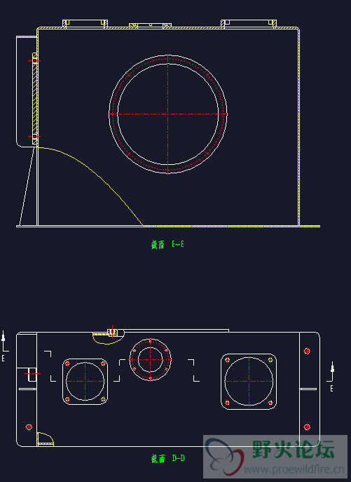

请教一下为什么孔特征的螺纹线在局部剖视图中总是显示?
具体的问题是,如图1中画了个油箱,上面有一些方形或者圆形的法兰来固定外购件,我现在采用局部剖视图后,法兰上的一些孔特征的螺纹线总是显示出来,但是它们实际上是隐藏特征,不应该显示的啊,图2中蓝色圆圈中的特征。
总图,采用了局部剖
总图,采用了局部剖
蓝色的是下面法兰的螺纹孔,按理说是看不见,属于隐藏特征,该如何隐藏

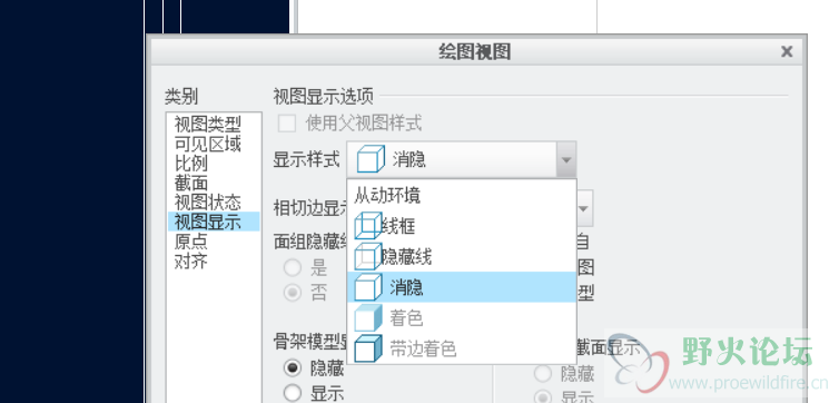

发表于 2021-6-8 14:22 | 显示全部楼层
那就是视图设置显示的问题,如图不同选项,显示效果不一样
178
229
 楼主| 发表于 2021-6-8 15:46 | 显示全部楼层
设置没有问题,设置的就是消隐
