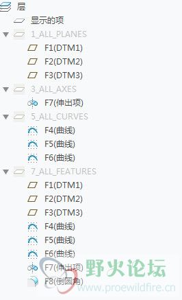

绘制工程图的时候发现,有些零件的曲线特征无论怎么隐藏,还是会在装配体工程图里显示出来。
后来发现,把曲线添加到层树里的“隐藏项”这一栏里面,就不显示了。
可是新问题出现了,装配体里个别零件图层里没有“隐藏项”这一栏,如何添加呢?
168
267

 楼主| 发表于 2021-6-8 10:13 | 显示全部楼层
Annia-wang 发表于 2021-6-8 09:45
想要这样的效果,然后做爆炸图吗
不是爆炸图,在工程图里隐藏掉零件的曲线特征

发表于 2021-6-8 10:27 | 显示全部楼层
新建层 然后添加 隐藏

发表于 2021-6-8 11:37 | 显示全部楼层
这个也没必要特别增加一层,只要在模型树下,隐藏好(得到你想要的结果)再到层树,右键选保存,之后隐藏的状态就是想要的结果了
129
 楼主| 发表于 2021-6-8 15:17 | 显示全部楼层
威廉 发表于 2021-6-8 11:37
这个也没必要特别增加一层,只要在模型树下,隐藏好(得到你想要的结果)再到层树,右键选保存,之后隐藏的 ...
这种操作行不通
