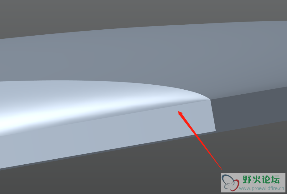

 楼主| 发表于 2021-6-8 08:09 | 显示全部楼层
qingfeng-nn 发表于 2021-6-7 21:46
从你的3D图上看不出来是哪里?想做成什么样子的效果
有点鼓包出来,想做成弧形但不能鼓包

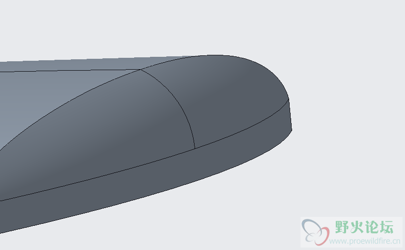

 楼主| 发表于 2021-6-8 10:27 | 显示全部楼层
用扫描做出来了,但是想学习下边界怎么控制三边面,或者拆分成四边面

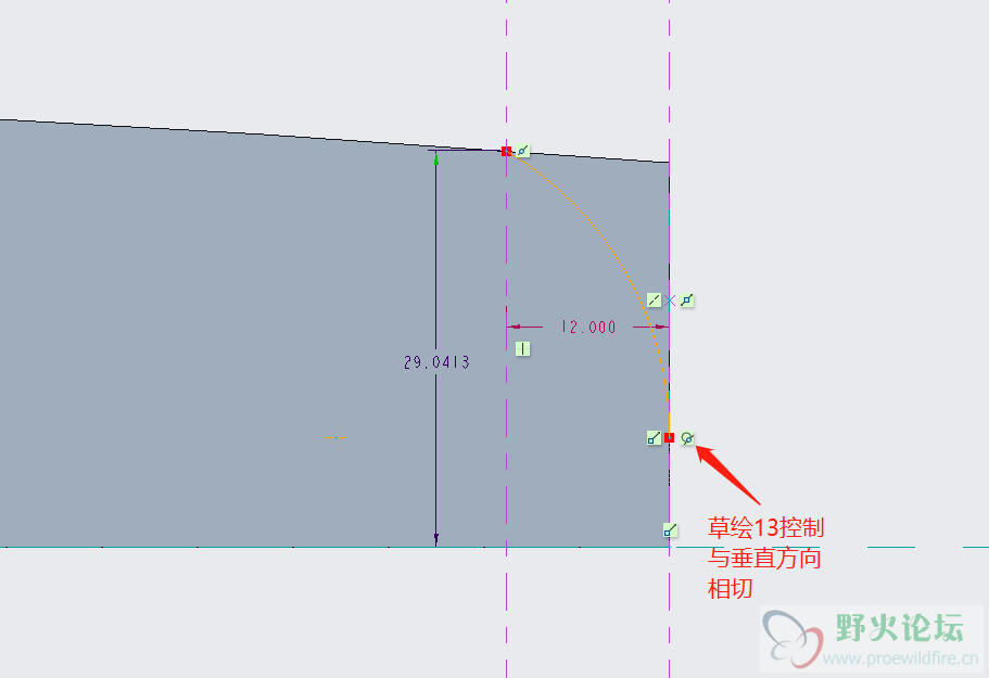

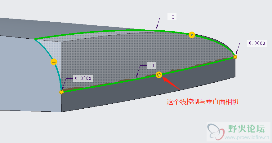

发表于 2021-6-8 17:37 | 显示全部楼层
草绘13要控制垂直面相切。然后做出来的边界面也控制相切。这样做出来的曲面才不会鼓包,但是也有曲面

发表于 2021-6-8 18:44 | 显示全部楼层
图中最后的三角面前草绘曲线,约束与侧面相切或约束角度小于90,再切旁边的面形成4边面,混合,个人意见仅供参考
