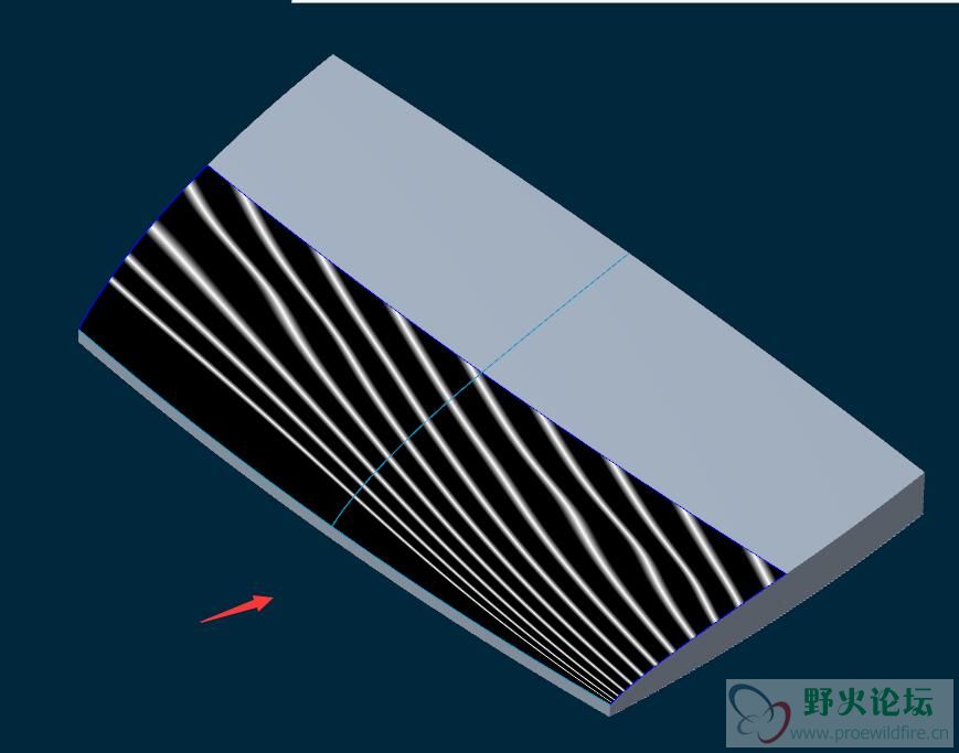

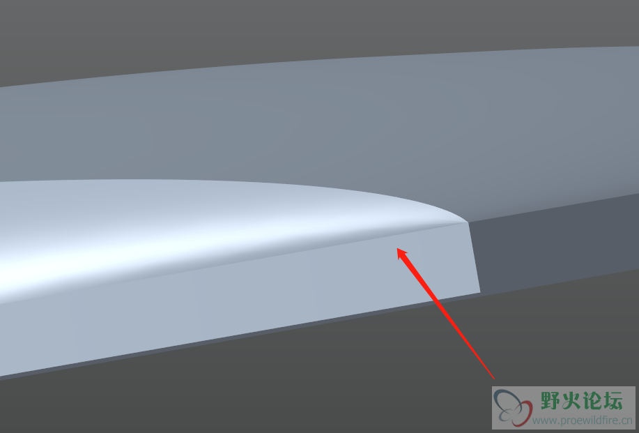

帮忙感谢了各位.还有旁边的斜面问题更大

原图采用相对精度建模,圆球面上的投影线有误差,曲率跳动很明显,影响了曲面曲率。 改为绝对精度,建模公差0.01,可以改善

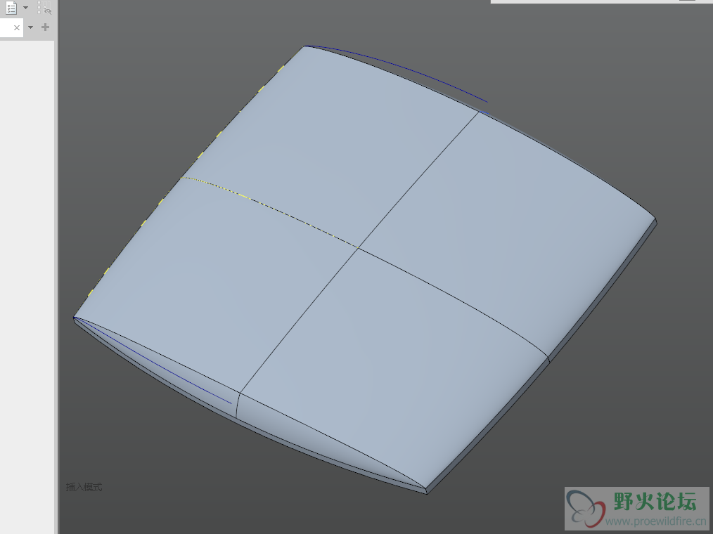

再请问下这个角怎么处理比较好
mianban.prt.rar
