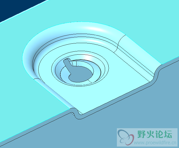

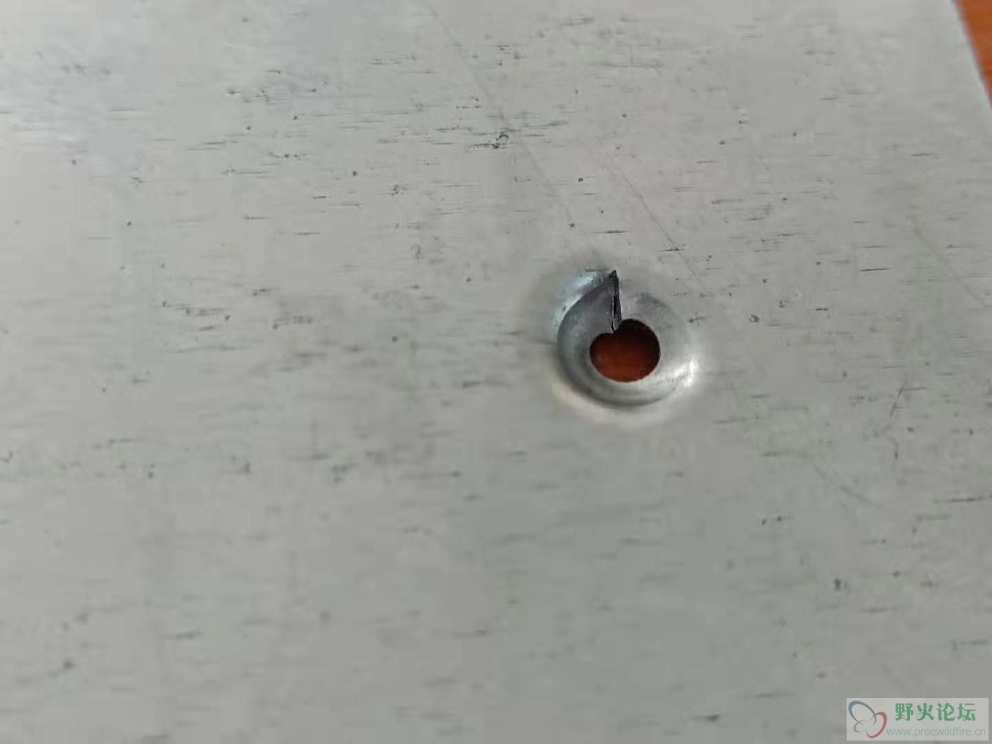

请问一下大神,这种钣金结构要怎么画,板厚T1.2, 孔是要过#8-18的自攻螺丝(牙距1.4,)。成型后不含料厚背面高2mm,底孔3.3。

发表于 2021-6-6 10:52 | 显示全部楼层
类似下图效果吗?可以在钣金模块用曲面做。
钣金法兰壁 另外薄板的话 这个没螺纹的 是自攻螺丝打进去的 小的数冲上泡孔成型模具冲出来

发表于 2021-6-7 08:01 | 显示全部楼层
翻边孔的话法兰壁做都差不多类似的可以

 楼主| 发表于 2021-6-7 08:54 | 显示全部楼层
没错,是这样的,能不能帮忙画个模型,谢谢

发表于 2021-6-7 16:32 | 显示全部楼层
翻边抽牙,用法兰特征做出来,攻牙部分用螺纹修饰
