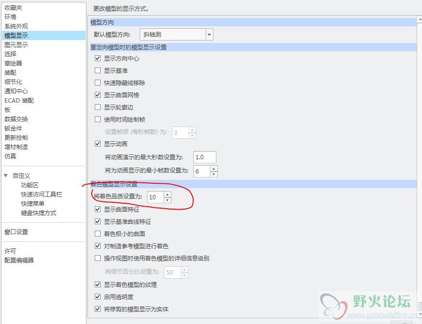

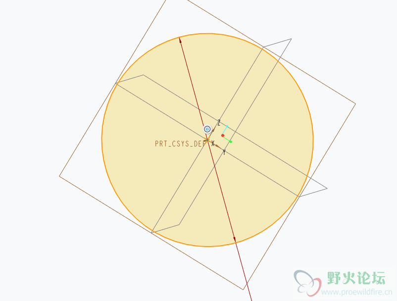

[求助] 为什么我Creo拉伸圆面,拉出来之后是六边形的样子(画面精细度25)

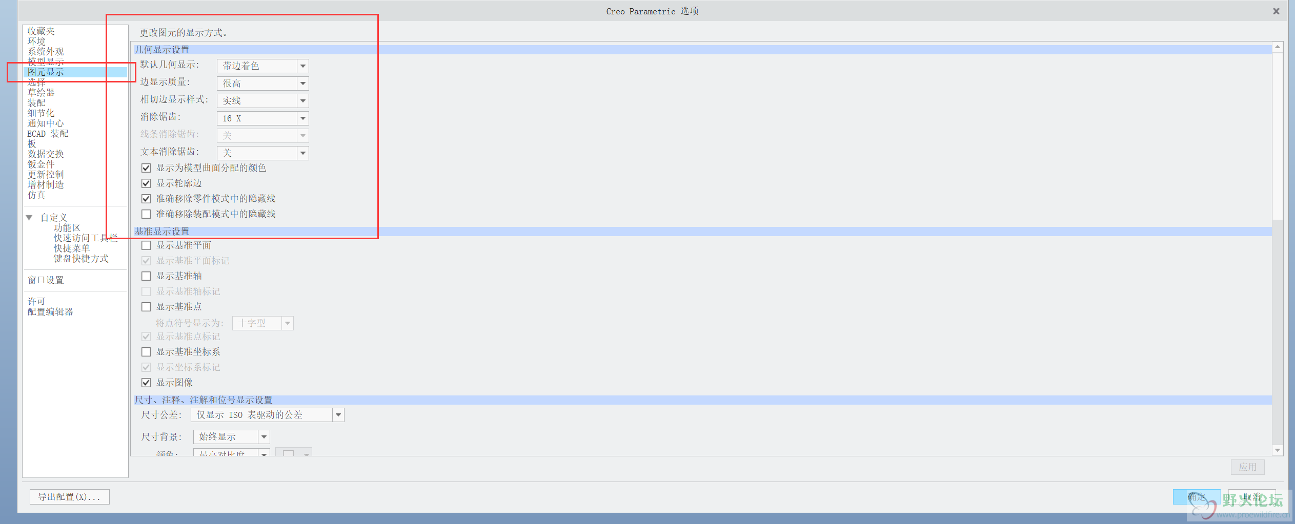

发表于 2021-6-6 13:50 | 显示全部楼层
如下图,调整这里试试,应该是可以解决的。

你这空应该很小,1毫米高度看起这么厚,应该是精度问题

发表于 2021-6-7 14:51 | 显示全部楼层
别慌稳住问题不大
将品质调整10左右搞定
只学了,半桶水
 楼主| 发表于 2021-6-14 22:06 | 显示全部楼层
lorencxu 发表于 2021-6-7 14:51
别慌稳住问题不大
将品质调整10左右搞定
感谢!好多了,不过现在是个二十多变形,应该是尺寸太小了的问题
