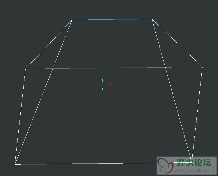

发表于 2021-6-4 14:53 | 显示全部楼层 |阅读模式
混合是不是做不出的
我是边界混合,合并,实体化搞的

发表于 2021-6-4 15:21 | 显示全部楼层
也可以用旋转阵列切除做出来的

发表于 2021-6-4 15:50 | 显示全部楼层
拉伸切切切就可以了

发表于 2021-6-4 17:07 | 显示全部楼层
几个片体合并一下就可以了。

发表于 2021-6-5 13:48 | 显示全部楼层
拉伸一个长方体,倒角  搞定

可以利用可变截面扫描来做。

 楼主| 发表于 2021-11-19 13:10 | 显示全部楼层
13413153344 发表于 2021-6-5 13:48
拉伸一个长方体,倒角  搞定
高手,果然是高手
