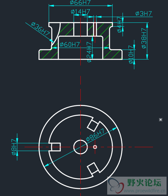

CAD基本偏差标注出问题

发表于 2021-6-4 10:07 | 显示全部楼层
你不要再标注样式那边改,那样会全部关联的,你可以单个改!
86
131
发表于 2021-6-4 10:14 | 显示全部楼层
单个改可以,你改标注样式哪里肯定全部变的

发表于 2021-6-4 10:27 | 显示全部楼层
不要D+空格修改,要Ctrl+1修改

发表于 2021-6-17 22:43 | 显示全部楼层
这是属性公差,改标注样式吧,
没有插件最好不要用属性公差,麻烦的很,最好用文字替代堆叠公差,可以方便修改。
