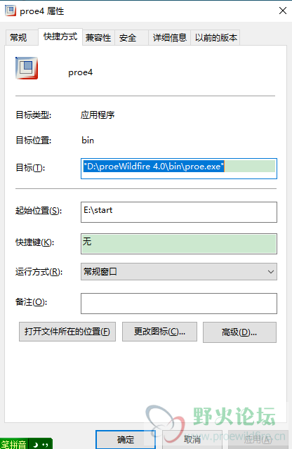

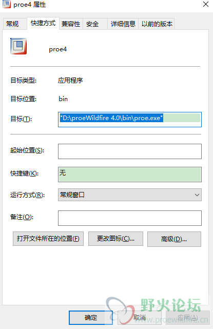

win10打开proe5,设了起始位置会自动闪退,如果不设起始位置,就没问题.不知道是什么状况
设了起始位置
设了起始位置
没设起始位置
没设起始位置

换个别的起始位置行吗,另外你起始目录下有什么文件吗

这个闪退的话,建议你将起始目录改为一个新目录。config文件删掉。

通常是起始目录下的config.pro文件中有配置项有问题。

没什么文件,就是config.pro,config.win几个文件啊.用WIN7是可以的.一换WIN10就不行啊.
