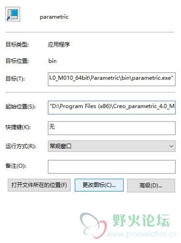

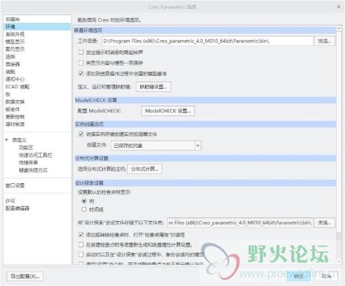

这个工作目录还要怎么修改???
D:\Program Files (x86)\Creo_parametric_4.0_M010_64bit\Parametric\bin
167
266
发表于 2021-6-3 10:55 | 显示全部楼层
你这个是启动目录 不是工作目录,工作目录是可以有中文这些的,启动目录就不行,你如果自己有设置好了配置文件这些 举例子 你可以新建一个文件夹(英文的)  然后在桌面找到你软件 右键 找到起始位置 然后  把自己创建的个文件夹的路径 替换一下    举例子我PROE 设置了映射键 我把这个配置文件反正E:\XXX  然后替换我这个配置文件就可以 打开软件 你的快捷键这些 都在了。

启动目录不能有中文??
你有试过吗
我就从几年前就有中文.一直没问题,你为什么不试一下?
