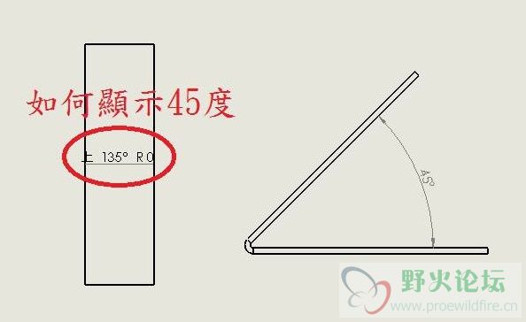

请问大大们~依照现场实际操作原则~
再展开时折弯注释可否改为内夹角~已知osd与sw都可以~creo没理由不行~~
请各位大大们~如知道可否告知呢!?非常感谢

config配置文件语句smt_bend_notes_order     &type&direction&compl_ang
设置折弯注解元素的顺序和显示。可向折弯注解添加以下元素:
注解 说明
&type  折弯类型
&direction 折弯方向
&angle 折弯角度
&inner_radius 折弯的内侧半径
&outer_radius 折弯的外侧半径
&compl_ang 补角

感谢大大~~
终于可以了
非常感谢
