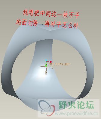

我想把中间这一块不平的面切除,再补平怎么补

发表于 2009-1-12 20:59 | 显示全部楼层
传个PRT上来啊
发表于 2009-1-12 23:02 | 显示全部楼层
图片看不清楚
发表于 2009-1-18 20:10 | 显示全部楼层
传个prt图档上来

发表于 2009-10-15 15:33 | 显示全部楼层
将不合适的地方切除,再用边混来补上
方法1: 不合适的地方切除,再用边混来补上面,但边混的时候要注意定义一下边的约束条件--定为曲率连接效果要好些
          ,相切就会较曲率连接逊色点,而后合并曲面就OK了
方法2: 可以用PROE的自由曲面(即ISDX曲面)做会更灵活,做成你想要的任何形状和效果都可以,
         只有想不到的,没有做不到的,这是俺对PROE ISDX曲面的看法!!!!!
         所以本人建议做这样的曲面用ISDX来做
发表于 2009-10-16 08:19 | 显示全部楼层
切四边,做混合!一定要四边面,做出来的面质量比较好!
