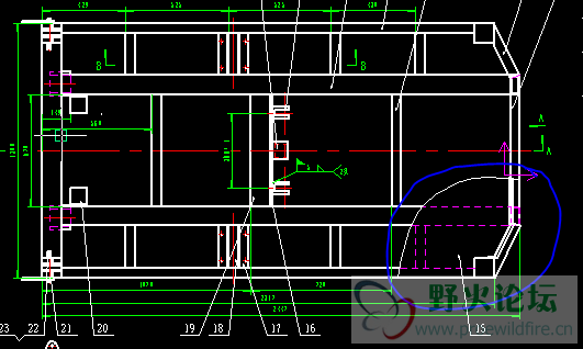

图如下,我现在要画一个架子,但是架子上面覆盖了一层板,板下面有复杂的焊接结构,如何实现工程图中把板显示一部分,就像图中蓝色圈里的一样,而让局部视图外(就是蓝色圈外)的下面结构显示出来,这样我就可以对下面进行标注,也能表示明白上面有一层板。

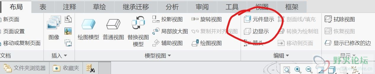

发表于 2021-6-2 10:43 | 显示全部楼层
如图,你可以自己探索下。

 楼主| 发表于 2021-6-2 10:55 | 显示全部楼层
bazingasir 发表于 2021-6-2 10:43
如图,你可以自己探索下。
我试过了,元件显示是整个元件都不显示,但是我想让他显示一部分

发表于 2021-6-2 11:11 | 显示全部楼层
你试过边显示吗?

 楼主| 发表于 2021-6-2 11:12 | 显示全部楼层
bazingasir 发表于 2021-6-2 11:11
你试过边显示吗?
试过,不行

发表于 2021-6-2 11:13 | 显示全部楼层
这个应该先做一个剖面 然后显示剖面的时候点局部显示

 楼主| 发表于 2021-6-2 11:15 | 显示全部楼层
剖面会将整个组装体都剖掉,局部显示也只显示组装提的局部,无法弄出图中效果

发表于 2021-6-2 13:26 | 显示全部楼层
正如6#楼所说,做剖面,局部显示。
剖切位置要选合适,在板厚的位置,相当于将板子局部揭掉了。
从图中看,板子只留下了右下角一点点?

发表于 2021-6-2 16:56 | 显示全部楼层
局部放大,然后视图显示独立,就可以显示虚线了
