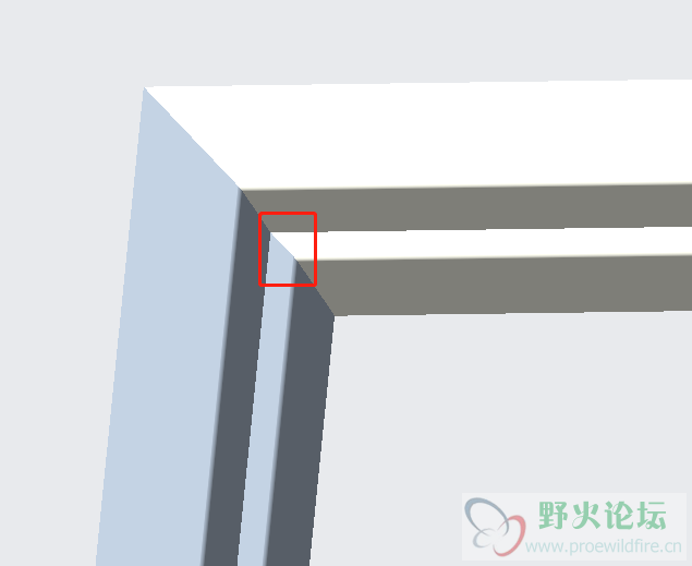

前辈们,帮忙看看 我这个绘图的时候斜接都对的好好的,也没有干涉,等下料折弯成型后怎么都对不上,中间的那个小角(已圈出)顶着,多出来不少“肉”。
测试.zip
214.63 KB, 下载次数: 12
 楼主| 发表于 2021-6-1 17:26 | 显示全部楼层
是我画的有问题吗。
 楼主| 发表于 2021-6-1 17:28 | 显示全部楼层
是想的太过理想化了吗,与实际加工不符呀

没有折弯圆角啊

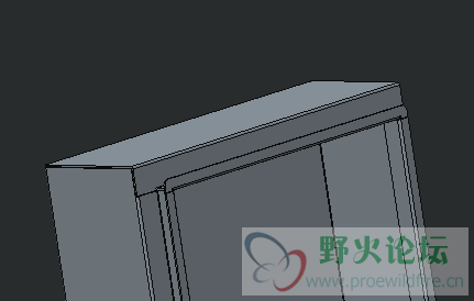

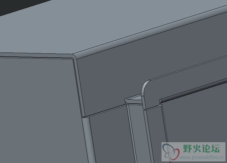

总感觉45°不好对接,感觉对接方式可以改一下,比如像这个盒体这个地方
1026
64
1896
发表于 2021-6-1 18:49 | 显示全部楼层
要求严格吗,折弯后有没有打磨和工装点焊工序
352
487
发表于 2021-6-2 08:21 | 显示全部楼层
这种一般和5楼说的一样,不用45角拼接,即使是45°拼接也是有间隙的
118
137
发表于 2021-6-2 09:49 | 显示全部楼层
折弯件误差比较大,完美拼接估计不可能。
 楼主| 发表于 2021-6-3 15:15 | 显示全部楼层
倒是不严格,后续允许打磨,就是想了解下为啥对不上
谢谢呀 我研究下这种
