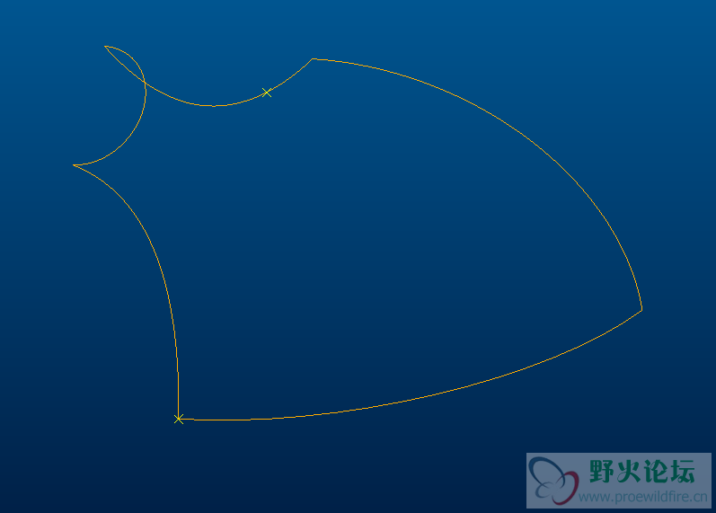

求助,这样的草绘怎么建立曲面
444
583
发表于 2021-6-1 10:37 | 显示全部楼层
主要是五边面拆面呗,切了补,补了切。
71
110
发表于 2021-6-1 10:50 | 显示全部楼层
上个图档

发表于 2021-6-1 11:37 | 显示全部楼层
你这给的信息不够,内部曲线没有。大概要个什么样的效果。

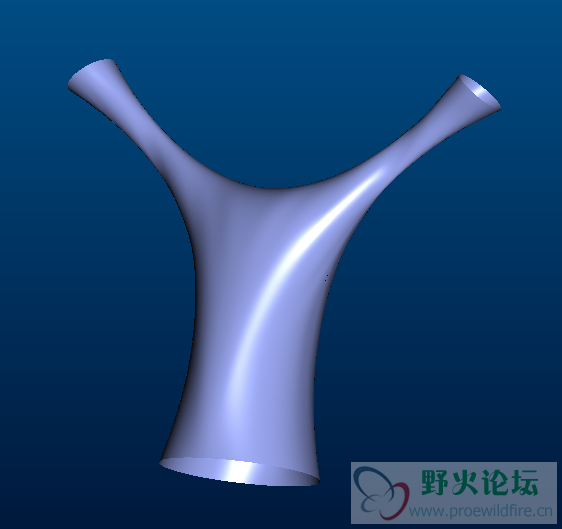

 楼主| 发表于 2021-6-1 11:40 | 显示全部楼层
想画一个这样的分叉模型
1019
172
1695

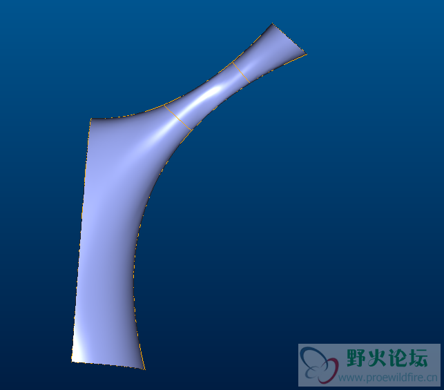

发表于 2021-6-1 13:24 | 显示全部楼层
1198590476 发表于 2021-6-1 11:40
想画一个这样的分叉模型
你原来的草绘有点问题,和图对不太上。你可以把这个结构先分成四分之一份,一份是一个五边面。然后草绘完五条边再用样式调整里面的曲线顺滑程度和边界法向等条件。最后镜像达到你要的效果。
四分之一
四分之一
最后
最后
