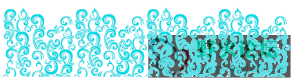

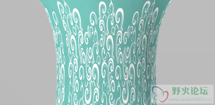

如上图的一个透明背景的花纹,png格式,贴图到标签后,显示出来却是下图的效果,颜色不正确。不知道怎么回事。同样的图片,在KS里面渲染是正确的。

 楼主| 发表于 2021-6-2 09:52 | 显示全部楼层
几何重叠 发表于 2021-6-2 09:09
将背景显示换成白色看看
没用的,更换各种场景都没用。
我甚至把图片换成不透明的,底色和瓶身颜色一样,都没用
431
555
 楼主| 发表于 2021-6-2 13:58 | 显示全部楼层
我自己找到了原因,这个图片我用了中文名字,而且文件名字数比较长。
我把文件名改短了就可以了
大家也注意一下吧
