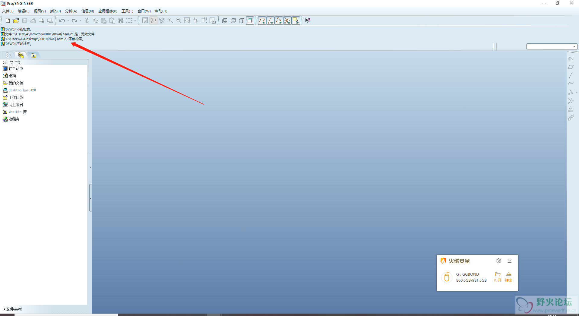

事情是这样的我这边下雨我在画图我备份完了准备检查一下文件,突然就打雷机子就自动关了,我开机打开proe软件打开文件的时候就不能检索了。求求各路大神有没有解决方案。一天的心血啊!!

你有没有时时保存。如果有的话,那你就去目录下把最新一次保存的文件,先剪切出来,然后你再去打开试试
发表于 2021-5-31 21:18 | 显示全部楼层
异常关机可能会造成文件损坏,那你打开 .20 版本试试,把 21删除

保存的时候proe意外退出就会造成文件损坏,没有太好的办法,只能打开前一个版本试试了。
我在使用creo的时候也遇到了这种情况,刚开始还设置了不保存旧版本文件,后来果断恢复原有设置,清理旧版本麻烦就麻烦点吧。

可以试试trail.txt.nn(停电前产生的,可以通过时间确认),看能不能挽回!

谢谢大家,试过了很多方法都不行放弃了,我重新画了。

可以用轨迹文件找回啊
