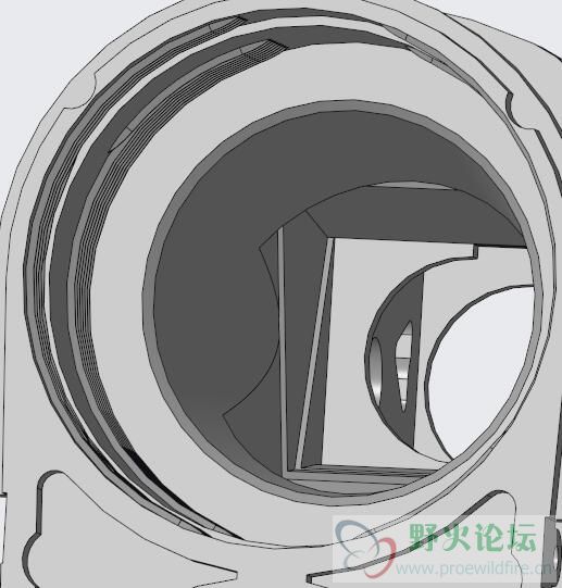

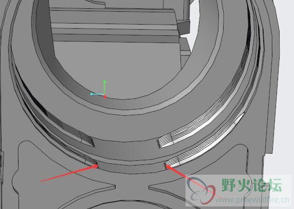

[求助] 我想问一下creo怎么画这种分段式螺纹,塑料件上的。内图

求会的大神给个思路。

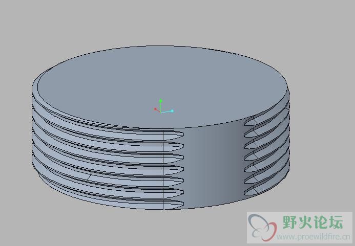

先用螺旋扫描做曲面,再拉伸个曲面与之相交得到异形螺旋线。用这个线做扫描切除即可。
异形弹簧做过吧。道理是一样的。

可以的,我大概懂什么意思了,能有个prt就更好了,谢谢。

咔嚓一下切掉做平挺好的,这个收口挺麻烦。

胡乱画个,将就着看吧。反正也就是这么个意思。
256.prt.1.zip (146.47 KB, 下载次数: 58)
