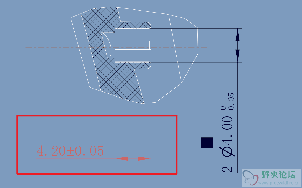

标注好的工程图,设计变更后,原先带有公差的尺寸,因为找不到原来的参照,颜色改变了。用工程图中 编辑链接 修改尺寸的参照,尺寸数值变化了,颜色没有变回正常的颜色。选中尺寸,更改颜色也改变不了。 Snipaste_2021-05-31_10-57-04.png
请教这种状况下,只能删掉尺寸重标才能保证尺寸颜色一致吗?

发表于 2021-5-31 11:16 | 显示全部楼层
你这尺寸是自己标注的吧?应该不是3D带过来的。
愚者暗于成事,智者见于未萌

发表于 2021-5-31 14:23 | 显示全部楼层
删了重标。3D改动导致参照丢失

发表于 2021-5-31 14:59 | 显示全部楼层
“Ctrl+R”重画就可以了

 楼主| 发表于 2021-5-31 16:01 | 显示全部楼层
是的,是手工标注的尺寸。

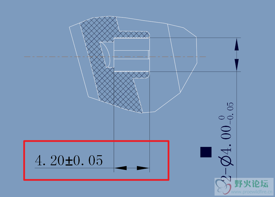

 楼主| 发表于 2021-5-31 16:09 | 显示全部楼层
jiangjun21e 发表于 2021-5-31 14:59
“Ctrl+R”重画就可以了
请教下ctrl +R 是什么功能?已给您加分。
改完的图档导出pdf后,关闭,刚才看到回复打开发现好了,颜色变正常了。

发表于 2021-6-10 08:48 | 显示全部楼层
改完的图档导出pdf后,关闭,刚才看到回复打开发现好了 ...
那是因为重编辑的尺寸会高亮显示,类似于Ctrl+G更新特征的功能
