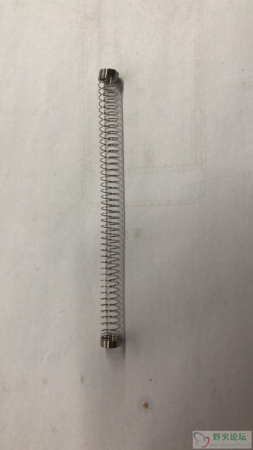

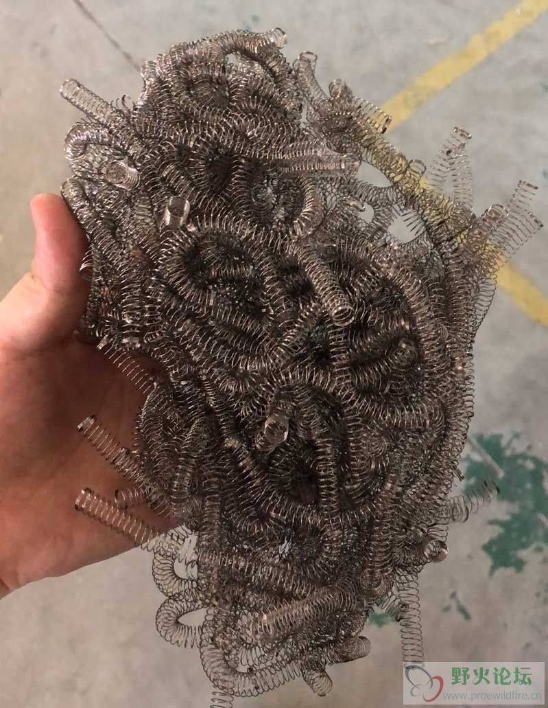

你好各位我公司产品中有用到一个零件,弹簧自由长度95mm,线径0.3mm.但是在来料时为一包,用的时候非常容易缠在一起,根本没法分开,
使用率非常低,所以想请问一下各位大佬,有没有比较好的方法可以改善弹簧纠缠的问题呢?

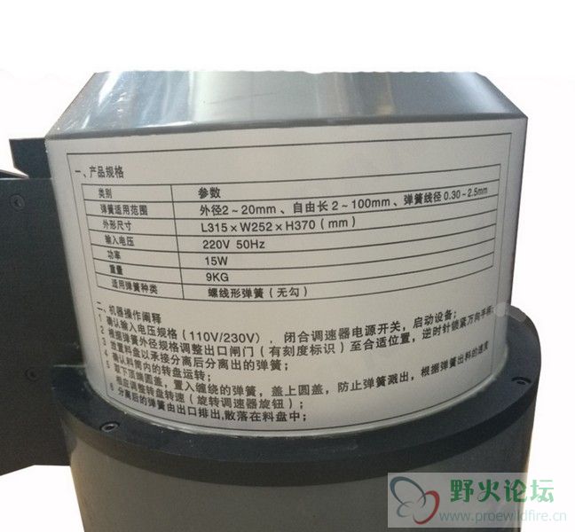

发表于 2021-5-30 15:45 | 显示全部楼层
淘宝有卖弹簧分离机的,但没用过不知道效果。

 楼主| 发表于 2021-5-31 08:18 | 显示全部楼层
应该没效果的,太长了,也比较软.缠在一起就无解了!

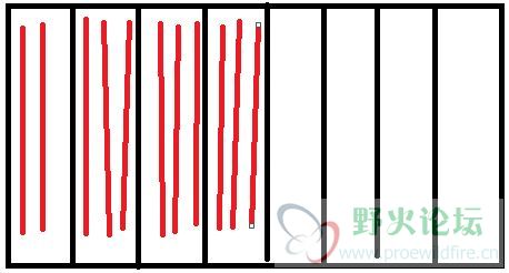

发表于 2021-5-31 08:30 | 显示全部楼层
或者摆放的非常整齐,或者用吸塑盒装
弹簧有这么长。不要用包装袋。PET做一批托盘,用托盘装。用完空托盘可以退给供应商循环利用(货车司机送货时候随便带回去)。

发表于 2021-5-31 10:18 | 显示全部楼层
做吸塑盒

发表于 2021-5-31 10:43 | 显示全部楼层
某款弹簧分离机的规格,又或者知道原理可以自己搞一台出来。
