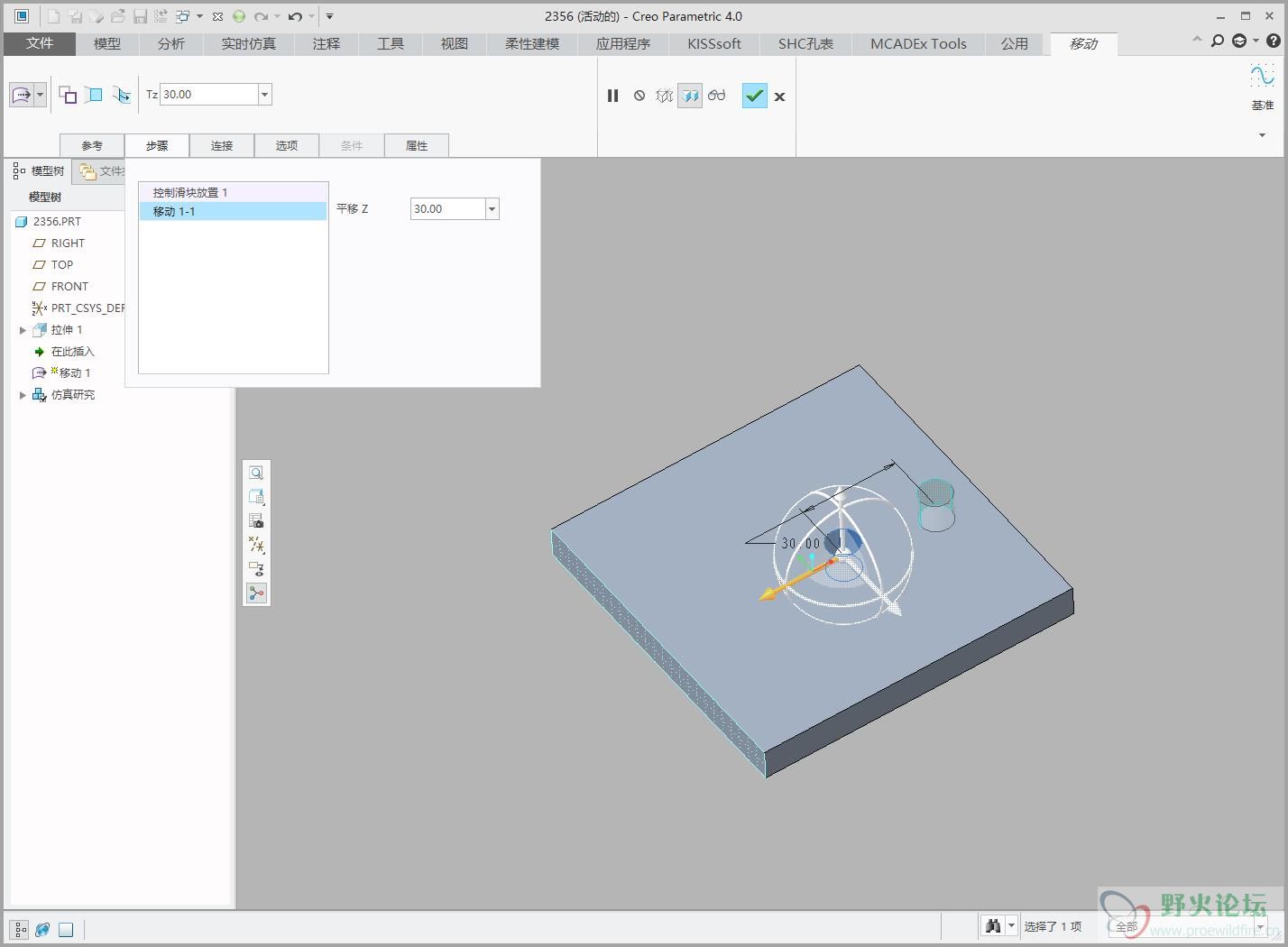

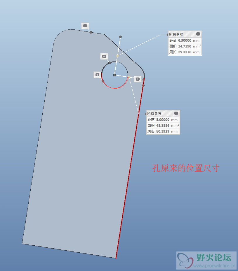

那位大神能不能帮忙看一下,为什么我在一个方向移动孔的时候,为什么另一方向的尺寸也发生的变化。

试了下,完全没有你所说的问题发生。
我以为,你应该将移动后的图档,包括测量特征一起上传到论坛。这样别人了解问题出在什么地方会更加方便些。
接下来是自己打脸的补充回答:(为什么不删除上面一开始的回答呢。我认为做人“一定”要诚实。
额!一开始我用的是3D拖动控制的移动,移动了0.5,然后,发现没问题就来回答了,怪我太草率。
后来又试了下用尺寸移动,如果只有一个方向的尺寸约束它就会出现你所说的问题。打脸!

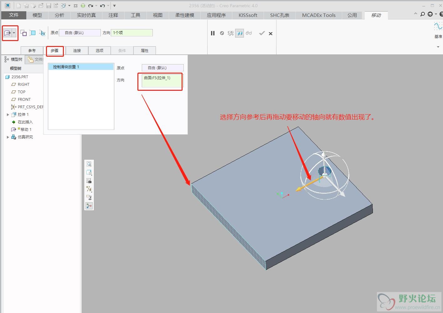

这个问题?我只能用约束不全来解释。以后不要偷懒,多加个方向的尺寸也就避免了这个问题,要么就用3D拖动来做也可以。

孔移动要用中心轴做基准,单纯选孔内侧曲面是会有不准的问题

谢谢,以前一直没有注意还要多添加约束。还有就是怎么用3D拖动来做了,谢谢
462
545
发表于 2021-5-31 10:42 | 显示全部楼层
好像柔性建模里有
