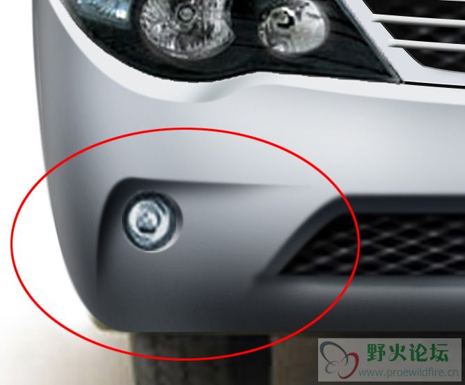

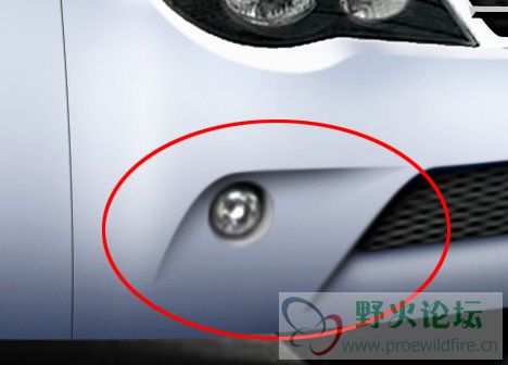

搞了好久都不晓得怎么下手阿,请大师出招了,见图,红色的圈里就是需要解决的造型,请了。。。

先建曲线,曲面上的线用投影建,然后铺面,相切边调相切,然后用曲面合并

原帖由 supplyren 于 2009-1-12 17:49 发表
高手能做出来就好了
