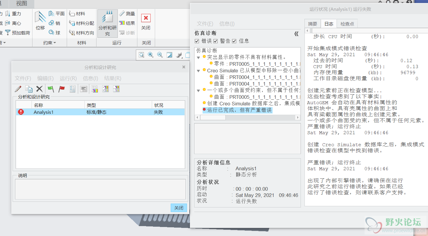

[求助] 有限元分析运行失败
56
发表于 2021-5-29 10:27 | 显示全部楼层 |阅读模式
QQ图片20210529102947.png 昨天还好好的,今天一运行就报错。
78
1619
1963
发表于 2021-5-30 22:17 | 显示全部楼层
提示没有分配材料属性,是不是没有定义材料或缺少材料参数,弹性模量及泊松比等
