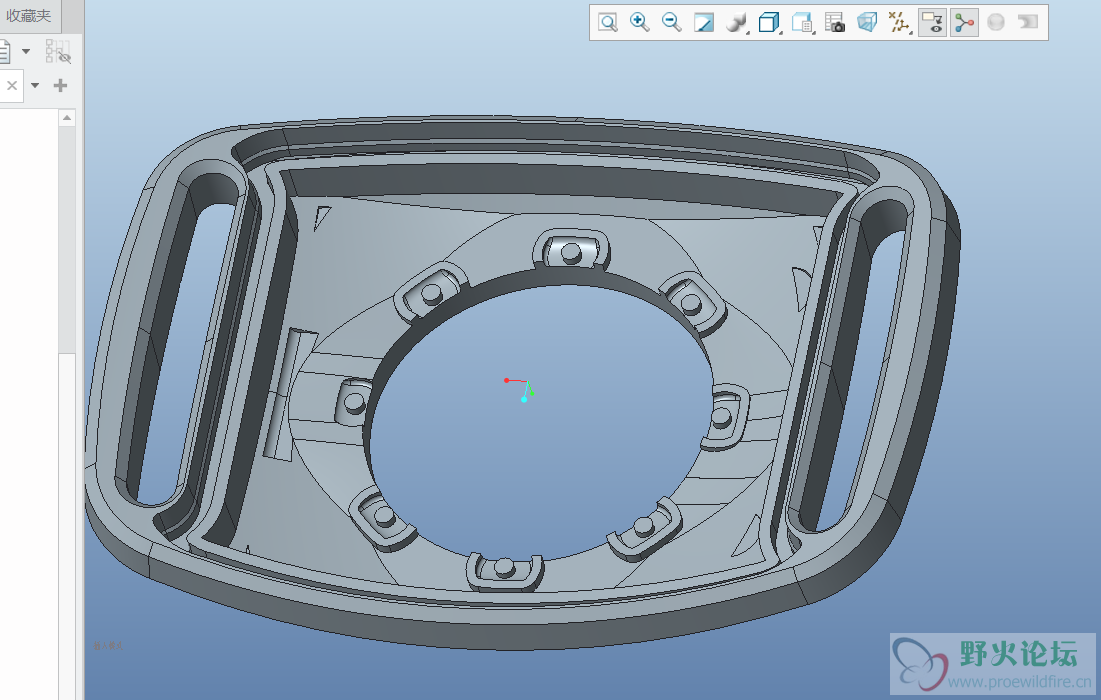

小弟工作中的图档,整了一天 切除不了 晚上也睡不着 烦请老哥帮忙看下

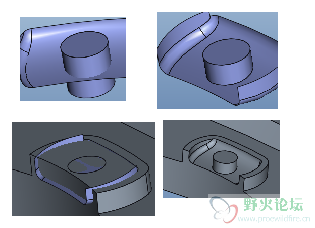

那个圆柱面要合并,再延伸后就可以了

你其他7个明显有个台阶啊。把第一个要切除的部分复制出来,然后延长一下。就能切了。

已经做出来了
感谢各位老铁的思路,再说下我自己的方法
1.延伸直接延伸不了的,要选择延伸到面 因为有小圆柱,下面会空掉,要填充起来,实体化切才能切掉
2.小圆柱复制 还要往下延伸一点 因为面是高低不平  阵列 实体化
QC-1.rar
444.62 KB, 下载次数: 11

2475413890 发表于 2021-5-29 08:14
那个圆柱面要合并,再延伸后就可以了
对的,最关键的一步
直接延伸只能0.03,延伸到面才可以延伸
延伸到平面

我两次延伸,第一次0.03,第二次0.1,也可以做出来
