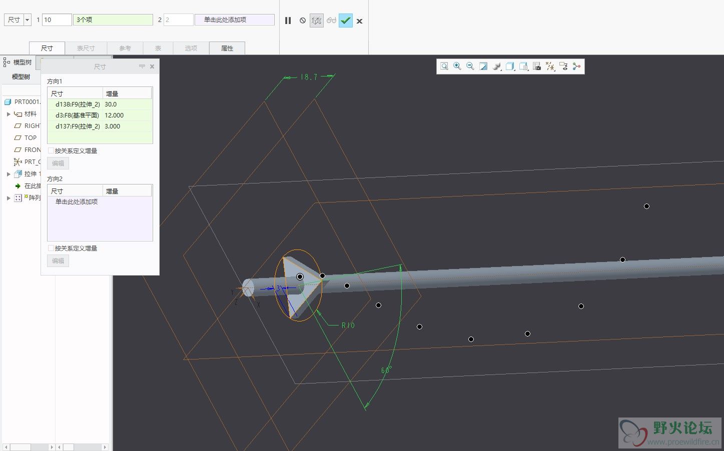

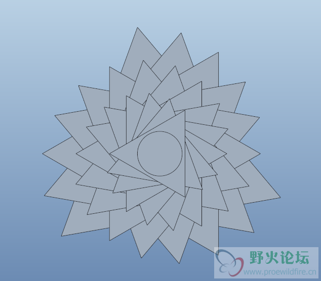

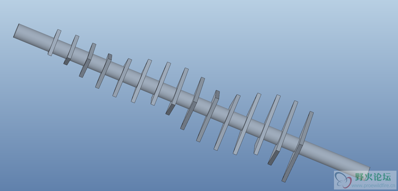

[已解决] 请问这个阵列该怎么操作?旋转的同时改变大小

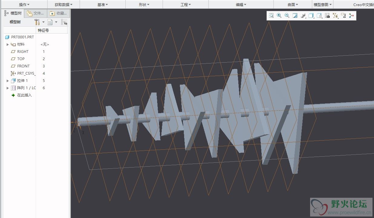

是这样吗
CREO4.0版本
01010.prt.rar
46.53 KB, 阅读权限: 10, 下载次数: 49

发表于 2021-5-28 17:23 | 显示全部楼层
可以的

D路飞 发表于 2021-5-28 17:13
是这样吗
CREO4.0版本
对的,谢谢。

这个咋操作啊,尺寸阵列如何选中一个平面

ph7483 发表于 2021-5-28 23:58
这个咋操作啊,尺寸阵列如何选中一个平面
哪看出是选了平面?重点是三角的建模尺寸
