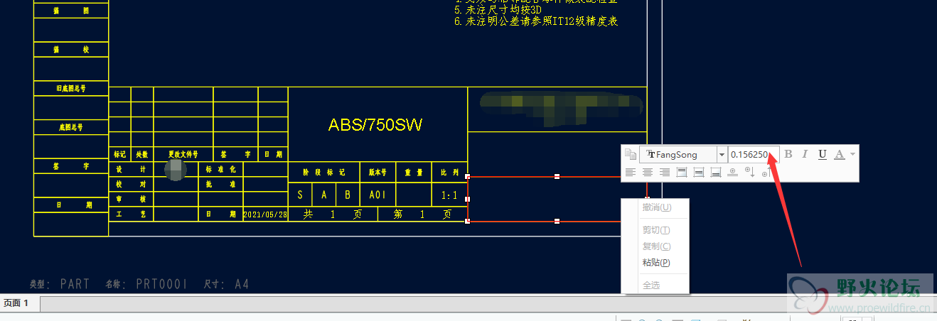

就是箭头所指  每次表格里要打字 默认的总是这么小的 每次都要去手动改,有没有在dtl或者config里直接弄个命令让他默认2.5高度这样的方法?
单独注解里的默认高度我是搞定了 就是表格里的一直找不到

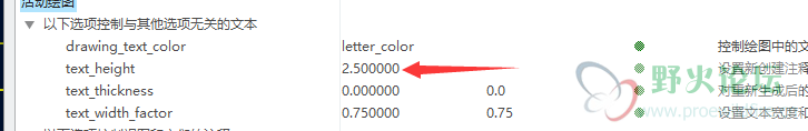

在绘图属性里面设置,如图

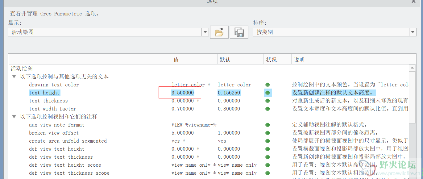

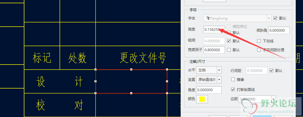

好了我大概知道了,出了dtl里要设置好外 还 要在模板状态下 吧每个格子属性点开来  然后再那个默认上打勾保存才可以
