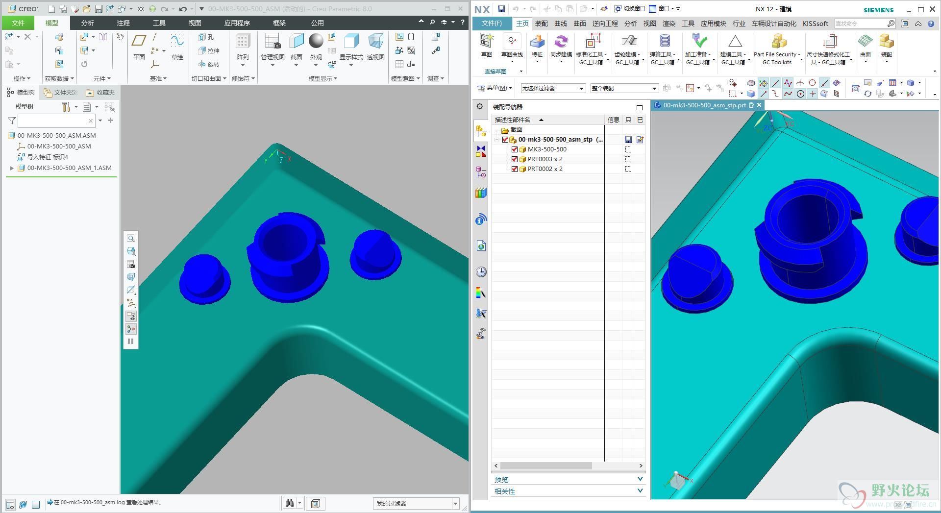

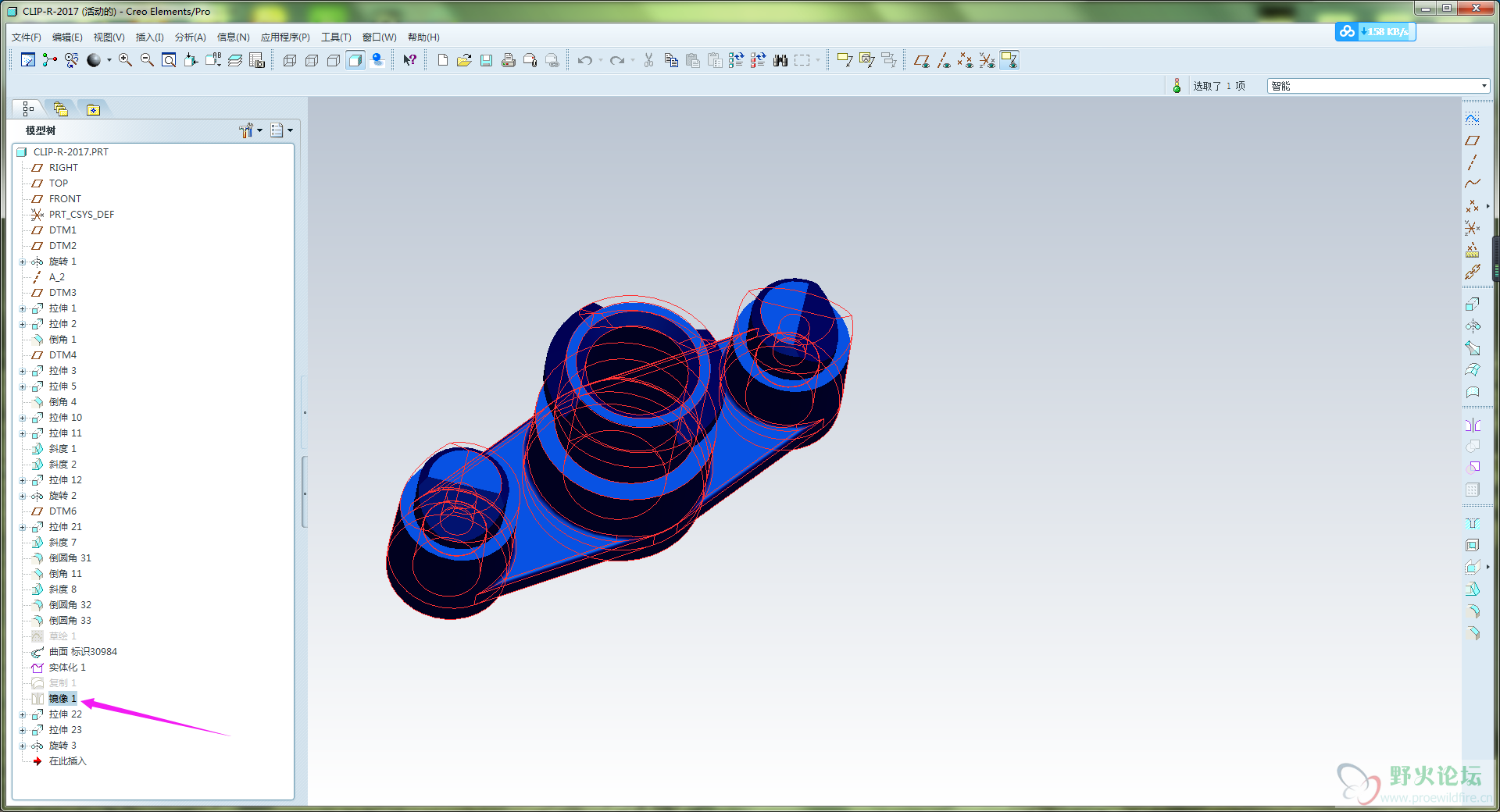

用proe和UG打开同一个文件,为什么Proe打开有些东西没有显示出来,UG打开却显示了,是不是我的proe哪里没有设置好,求大佬解答。图一是proe打开的stp图,图二是UG打开的相同stp图。图三是原文件,转stp时隐藏的那个面,为什么proe打开这个面没显示出来,而UG打开却显示出来了。

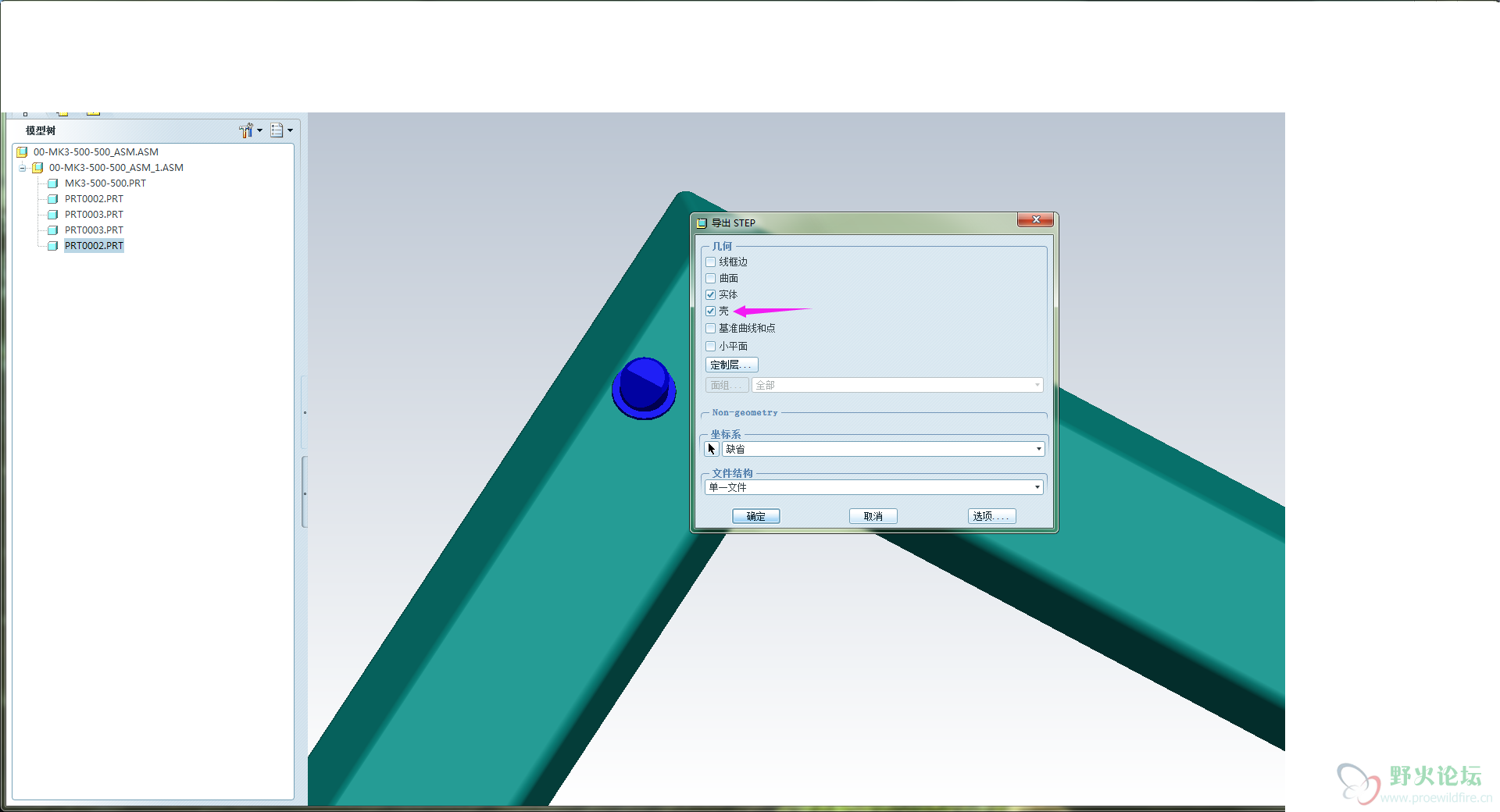

creo导出stp时这个设置一下就可以了。

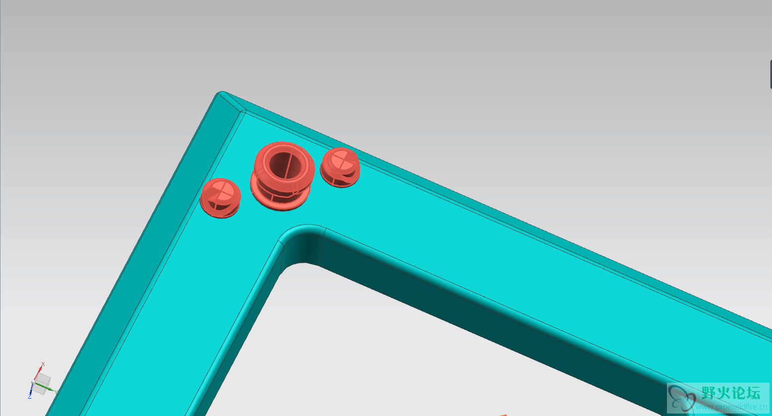

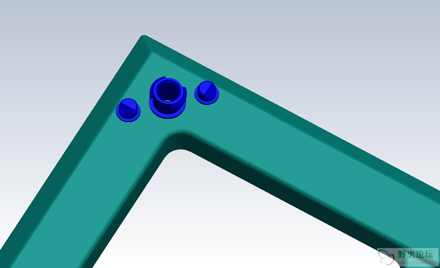

同一个图不可能出现两种结果,所以我认为是你自己在转STP过程中的问题。(你打开的不是同一个STP文件)
以下是creo8.0与UG12打开你上传的STP的效果图。是同样的东西,没有什么差别哦。

其实导出时把图中的壳,打的√去掉就可以了,就不会出现用两个不一样的软件打开显示不一样。我疑惑的是,如果导出stp时,不把壳的√去掉,用不一样的软件打开会显示会不一样。

你用图层查看,就可以看到了,只是没有显示出来,你的一个和我的一样没有显示出来。我也UG10.0打开自己就显示出来了,我可以确定是同一个文件。如果转换stp是把壳的√去掉就不会出现这个问题。我就是想找出为什么出换stp是,如果不把壳的√去掉,用不一样的软件打开,显示会不一样。是不是我proe设置哪里有问题。

早上没细看,现在发现了。
也就是说用creo打开时,本来隐藏的特征打开后也是隐藏的,但用第三方软件打开却是显示的。我认为,因为软件兼容性的问题,所以creo自己本软件导出的STP自己再打开,因为它自己能了解原图档的设计意图。而第三方就不行了,毕竟第三方一般都没有你自己更懂自己。(以上纯属个人见解,如有不当请指正)
如你所说的导出时的选择壳与不选择壳是不一样的,因为不选择壳时,它就不输出这类的特征,所以就避免了这方面的问题。你所问的设置问题也可能就只有这个选项的问题而已。为了减少不必要的特征被导出,每次导出模型时确有必要做一定的设置,很少有直接导出的。
另外,老版本上的那些导出设置早就已经改成二楼的截图那样了。
