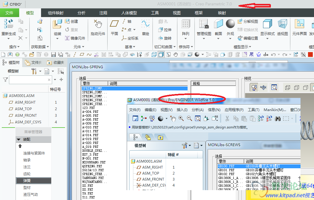

发表于 2021-5-28 09:30 | 显示全部楼层
参考以下,刚刚挂上,proeWildfire 5.0和creo7.0同时有效
http://www.proewildfire.cn/forum ... =%B1%EA%D7%BC%BF%E2

599
781
 楼主| 发表于 2021-5-28 11:04 | 显示全部楼层
http://www.proewildfire.cn/forum.php?mod=view ...
我之前win10系统也安装过没有问题的,后面系统有其他问题,就重新安装新的版本的win10系统,这个系统用起来和之前win10感觉就不同,有的exe直接打开不运行,需要管理员方式才能运行,有的exe直接打开,或者用管理员方式运行都不行,就是最后两部运行pbc.exe这个文件,运行始终没有反应,我怀疑就是这个原因。但是没有办法。
