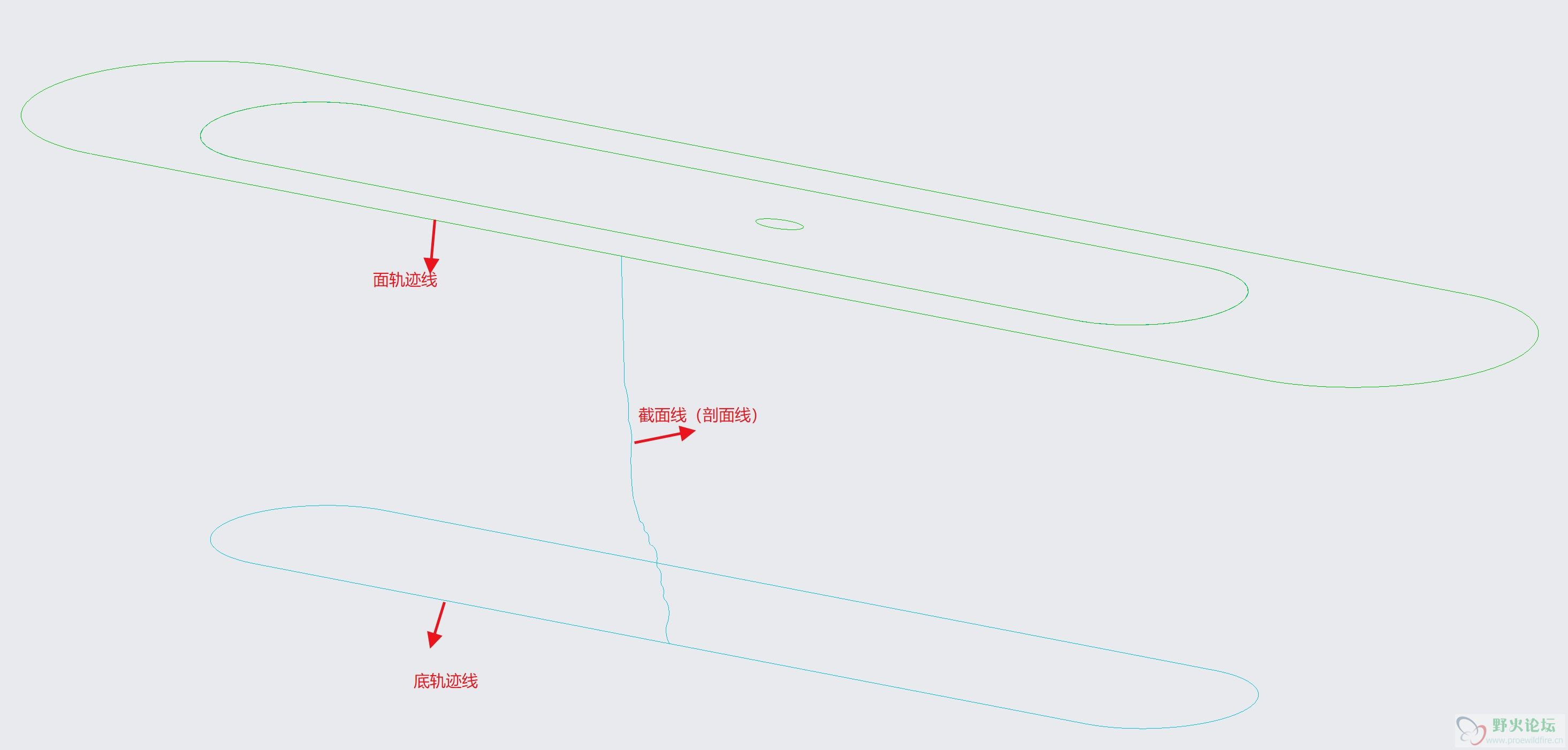

如附件,我想要实现“截面”与“面轨迹”以及“底轨迹”扫描出来,曲面,如何实现?谢谢!

 楼主| 发表于 2021-5-27 16:26 | 显示全部楼层
如图,我想要实现“截面”沿着“面轨迹”以及“底轨迹”扫描出来,曲面,如何实现?谢谢!
570
715
发表于 2021-5-27 17:49 | 显示全部楼层
你这个截面做不出来的。截面线变化太大了。也许能力有限。坐等高手。
 楼主| 发表于 2021-5-27 17:54 | 显示全部楼层
一定是要这个截面,上、下两条轨迹线,绕成一圈,上大下小,坐等高手,谢谢

理论上是不可能的,双轨迹是截面一定要变化的,比如两边端点上和中间部分截面在么可能一样

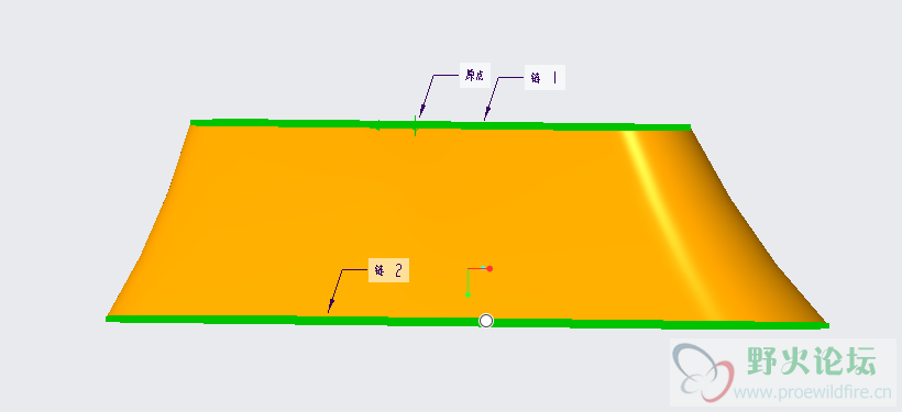

发表于 2021-5-28 09:17 | 显示全部楼层
如果要截面不变就用单轨迹扫描,然后看另一个轨迹的重合度,慢慢调
我觉得你可以试试扫描混合的命令,而且你的截面线也太离谱了吧,至少平滑一下吧
