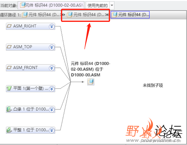

问题大部分发生在两个重复零件名称夹住的那个零件上,只要搞定这个就可以解决循环参照。你这个问题大概率是中间这个组装里面的装配关系导致的循环参考。
1、如果是装配体里面的可以先改成固定的看看排查下
2、如果是零件里面的你可以分段排查往上往下拖拉下特征看看是哪个特征引发的问题,调整下特征里面的参照关系。
