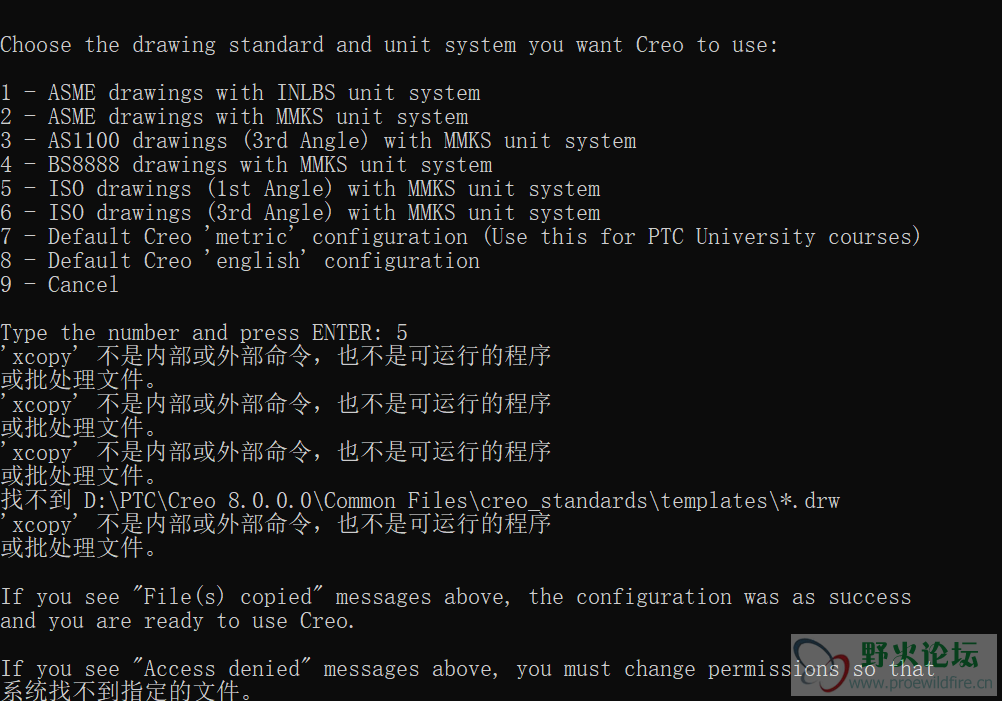

[求助] Creo8.0 修改公制出问题

求助大神指点江山~~~~~~~~~~

 楼主| 发表于 2021-5-26 17:00 | 显示全部楼层
大家都是这样的问题吗?

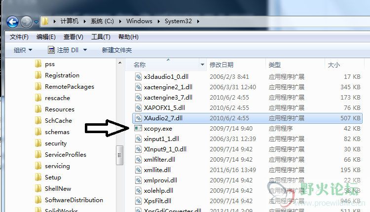

发表于 2021-5-26 18:06 | 显示全部楼层
你这个目录里边 “c:\Windows\System32\” 有没有xcopy.exe程序?或者自己手动把相关文件复制到想要的位置也行

发表于 2021-5-27 07:21 | 显示全部楼层

 楼主| 发表于 2021-5-29 23:15 | 显示全部楼层
shuoxuesha8128 发表于 2021-5-26 18:06
你这个目录里边 “c:\Windows\System32\” 有没有xcopy.exe程序?或者自己手动把相关文件复制到想要的位置 ...
有的,您能详细教学吗?

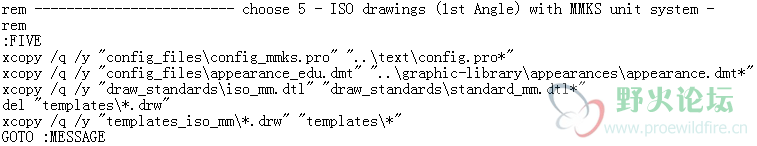

发表于 2021-5-31 20:00 | 显示全部楼层
可能是系统环境变量问题。
手动复制吧。咱们用的creo版本不一样,你看看用记事本打开“configure.bat”文件,看看“choose 5 - ISO drawings (1st Angle) with MMKS unit system”一段是不是和截图一样。
如果一样,做下面下列操作(对应图片中的五行代码):
  • 复制与“configure.bat”文件同级的"config_files"文件夹下的“config_mmks.pro”文件,改名为“config.pro”,覆盖粘贴到“configure.bat”文件向上一级的"text"文件夹下;
  • 复制与“configure.bat”文件同级的"config_files"文件夹下的“appearance_edu.dmt”文件,改名为“appearance.dmt”,覆盖粘贴到“configure.bat”文件向上一级的“graphic-library\appearances”文件夹下;
  • 复制与“configure.bat”文件同级的"draw_standards"文件夹下的“iso_mm.dtl”文件,改名为“standard_mm.dtl”;
  • 清空与“configure.bat”文件同级的"templates"文件夹下所有“.drw”的文件;
  • 复制与“configure.bat”文件同级的"templates_iso_mm"文件夹下所有“.drw”的文件,粘贴到第四步的文件夹下。
