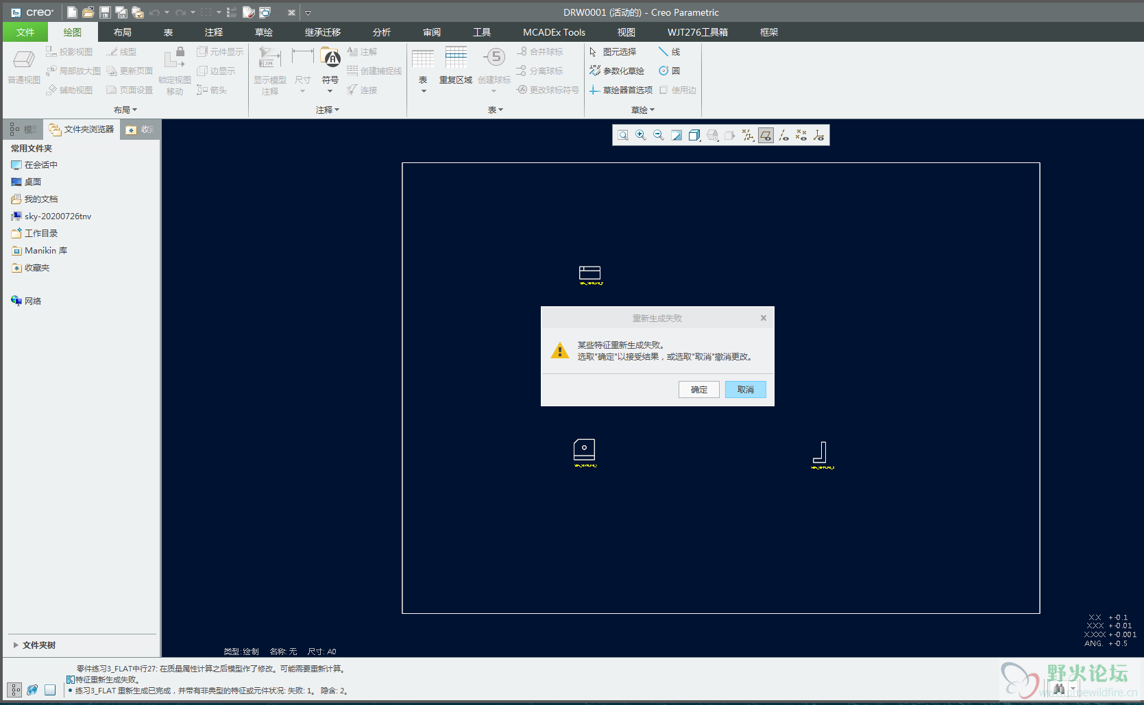

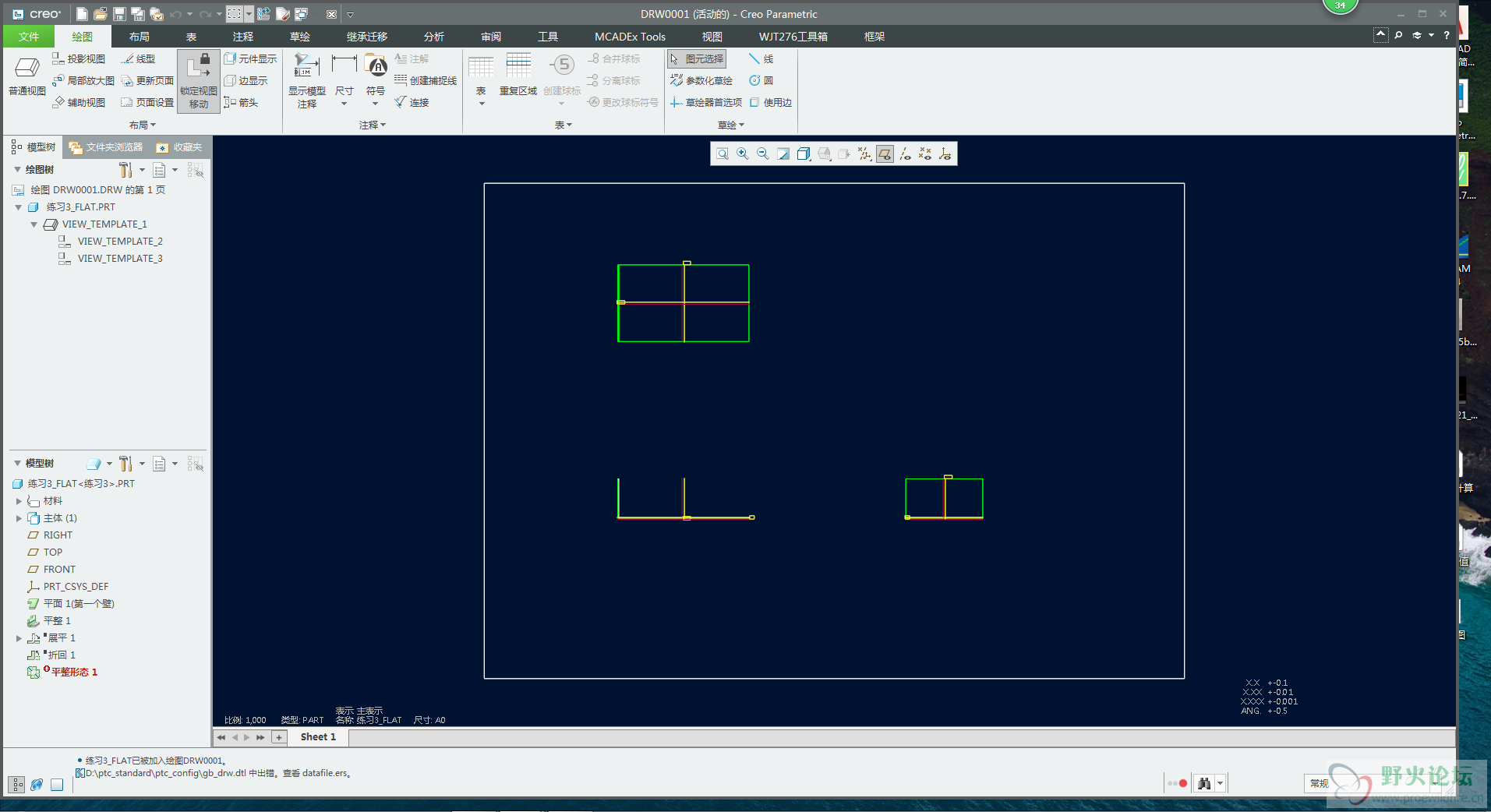

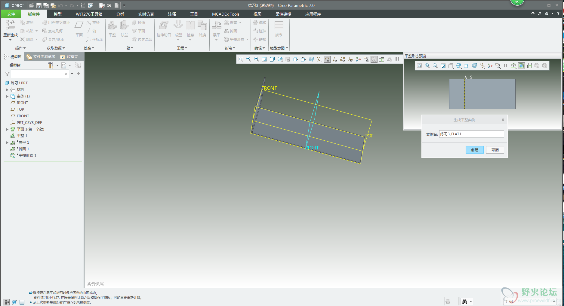

请教  新安装的CREO7.0,钣金创建展平实例在工程图里打不开,是哪里出了问题。

用简化表示吧

这种情况,1.打开族表看下,有名称尾缀是flat说明已创建,没有就直接展开看下展开
2.创建简化表示,这个也能用稍微麻烦点
