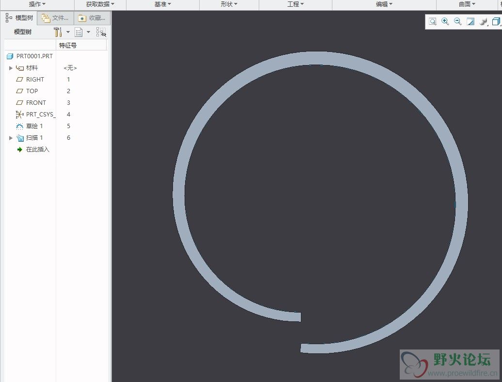

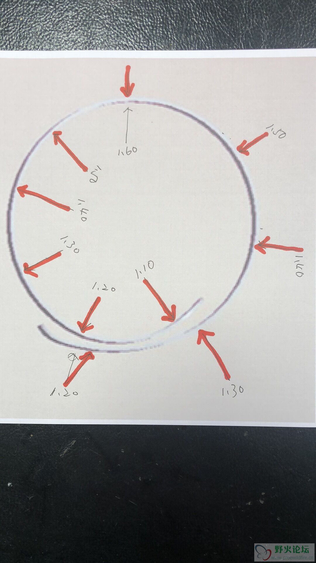

发表于 2021-5-26 10:32 | 显示全部楼层 |阅读模式
悬赏10金钱未解决
用proe/UG按图片要求做壁厚渐变效果,除了平分8份后用偏移、描点,再用样条连接还好没有更好的办法。

发表于 2021-5-26 10:56 | 显示全部楼层
变截面扫描+trajpar关系是大概可以实现
先做出你的轨迹曲线
然后按照你的变厚度要求1.1/1.2/1.3/1.4/1.5/1.6/1.5/1.4/1.3/1.2/1.1
大概是这样的sd#=1.1+0.5*sin(180*trajpar)大概可以实现了啊
你可以试试看看
效果图如附件,不知道是不是你要的

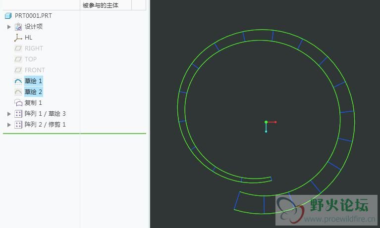

发表于 2021-5-26 17:01 | 显示全部楼层
不用关系纯草绘也可以,两段圆弧拼接。每段分别转为圆锥尺寸。
只能说达到渐变效果。

 楼主| 发表于 2021-5-27 09:32 | 显示全部楼层
先做出你的轨迹曲线
然后按照你的变厚度要求1.1/1.2/1.3/1.4/1.5/ ...
看图片是差不多实际不对,①渐变厚度1.1~1.6~1.2,不是1.1②要按原图改的,不是重新画,虽说离答案有点远,但还是受到了一点启发。

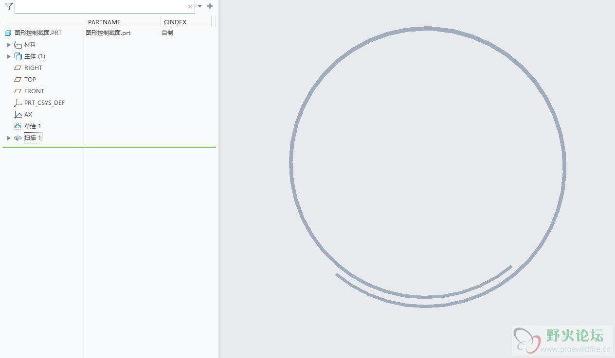

发表于 2021-5-27 10:29 | 显示全部楼层
图形控制扫描截面,想怎么变就怎么变

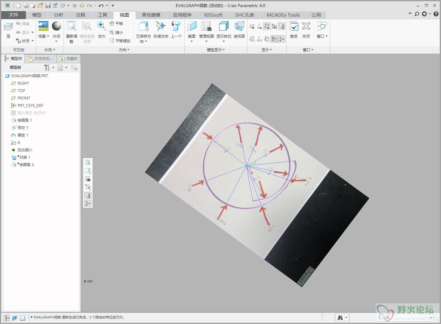

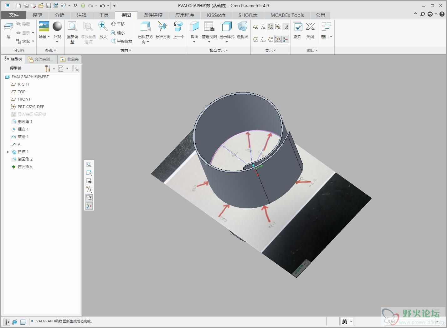

发表于 2021-5-27 10:38 | 显示全部楼层
利用evalgraph函数,用图形控制横截面,可以达到一个很好的控制效果。
文档中含图片所以较大,不能论坛上传。请移步百度网盘。
链接:https://pan.baidu.com/s/1g4pa0MuWQgrFF1Lw60tGfw
提取码:c9wu
