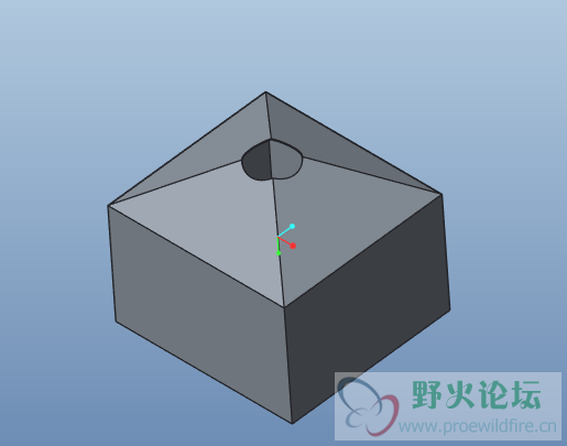

[已解决] 这个钣金怎么展开求大神帮忙
发表于 2021-5-26 09:23 | 显示全部楼层 |阅读模式

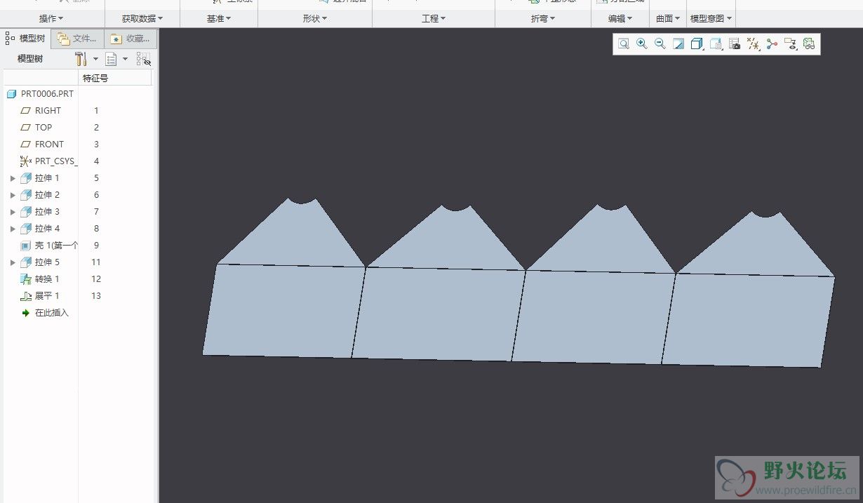

发表于 2021-5-26 10:07 | 显示全部楼层
这样做缝,然后展开

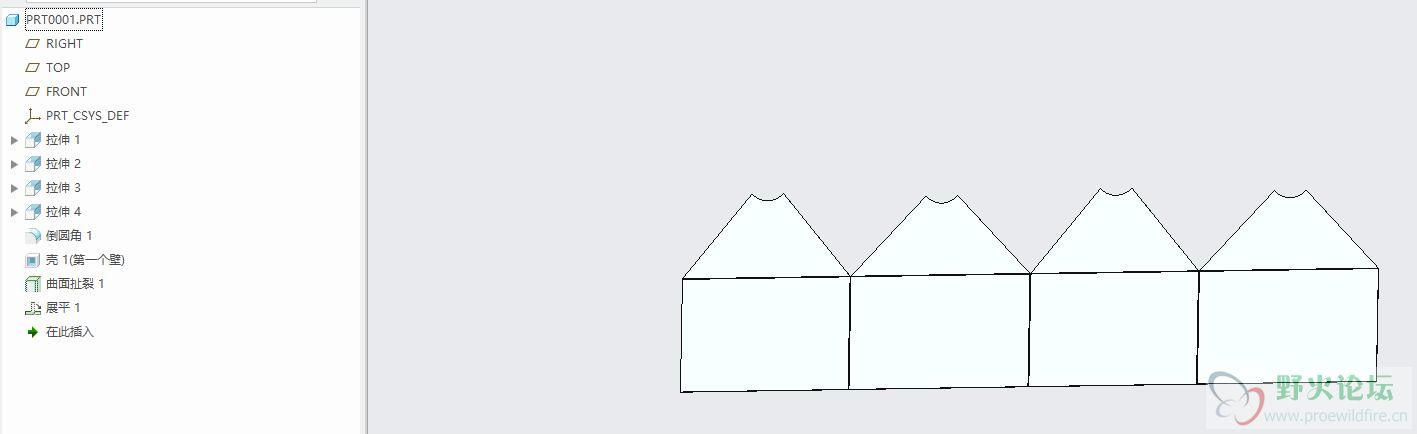

发表于 2021-5-26 10:09 | 显示全部楼层
倒个角,曲面扯裂,展平
