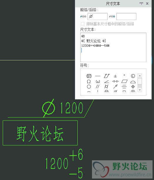

希望对各位有点用
@[ 文字创建封闭方形外框 @]
@+ 上标文字 @#
@- 下标文字 @#
@o 控制注释文字引线位置
@D 以尺寸值显示尺寸标注
@S 以尺寸标示名称显示尺寸标注
@O 修改成假尺寸

注意:最后两个仅适用于手动标注的尺寸
