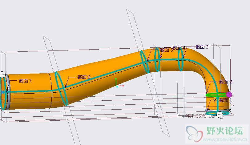

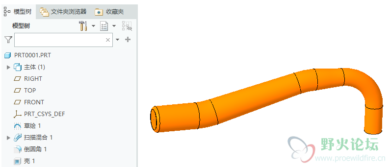

本来是想画下面的图,结果总是成了上面的图形,好像从第三个截面就扭曲了90度回不来。
请高手指点一下。为什么扫描混合总是扭曲的?

本来想画成下面的样子,结果总是上面那个。
请高手指点一下,非常感谢。
截面分三段,分别是2吋,2.5吋,3吋的管子,中间有两段锥形段。

画截面时 起点永远设置在12点钟方向,箭头统一 一个方向,

你的意思是你的截面是椭圆的,扫描的时候旋转了是吧

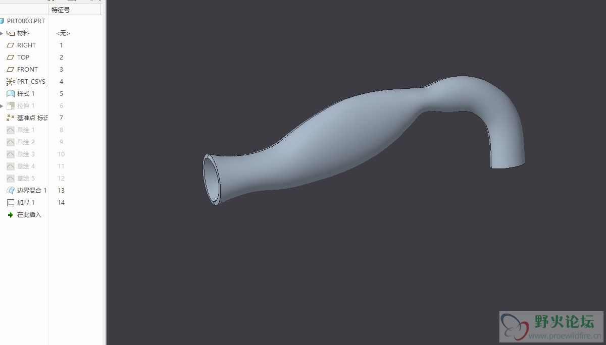

多界面是习惯使用边界曲面,多两条外观控制曲线就好了啊

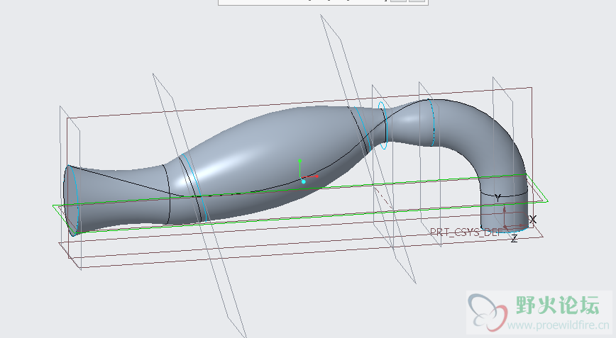

截面是正圆的,截面123是直径50.8的圆,截面45直径63,截面67直径76.2,实物是壁厚1.5的不锈钢管件,几段拼焊。
下图,从截面2到截面3,每次总是扭了90度。

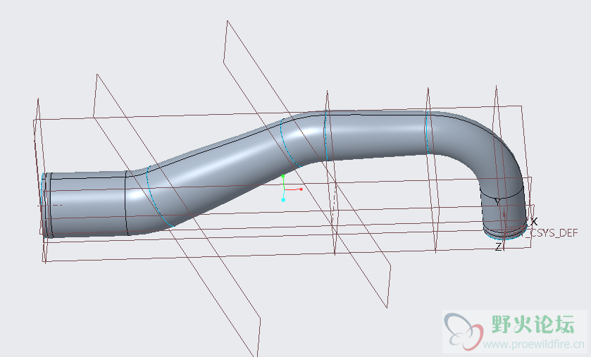

我用CREO 7.0做的,没有出现你说的扭转,仅供参考。
