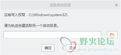

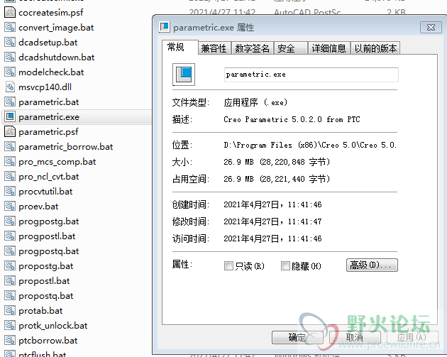

公司上国产PLM,检出图纸使用插件调用本地Creo打开,我发现调用的不是桌面的快捷方式,而是安装目录下的parametric.exe,这个文件属性里面没有启动目录,然后打开报错无C盘system32访问权限,需要另外设置启动目录,手动输入一个不是系统盘目录就可以打开,不知道各位大佬有没有碰到类似的问题,这个parametric.exe的启动目录在哪里,怎么修改到其他位置?
目前找到的原因是公司电脑加域,用于无法修改系统文件,使用管理员账户就没问题。。。如何在保持公司电脑安全策略的情况下更改parametric.exe的启动目录呢?
打开报错
打开报错
parametric.exe的属性里面没有启动目录

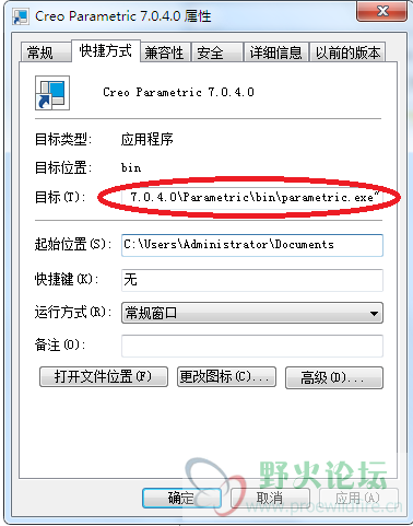

发表于 2021-5-25 14:22 | 显示全部楼层
默认安装就这样了。安装后你可将PTC文件移到你想能够移到的其它位置。仅仅将文件目标改下就可以了。
