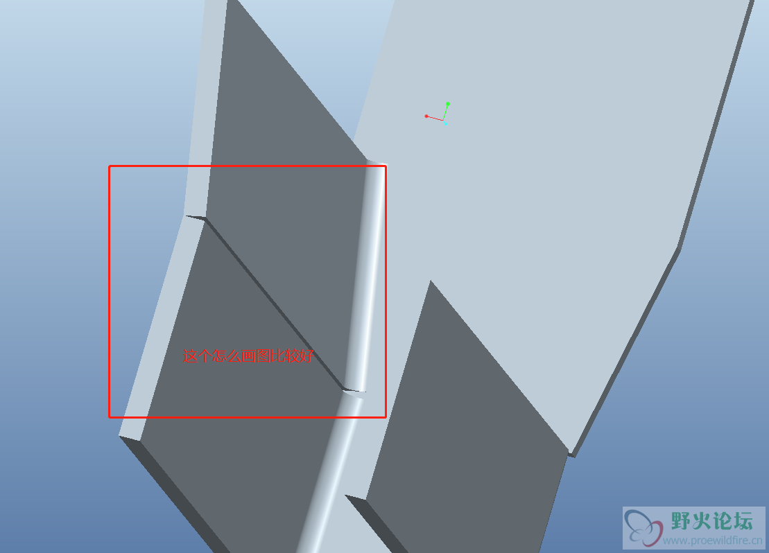

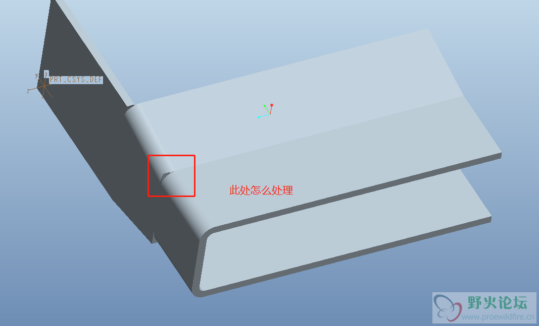

钣金的壁问题 求大神指教!!谢谢!

你这样合理吗?展开都会干涉的!还有,你打算用什么工艺把它弄出来?
类似这种件,不能用钣金画?

类似这种件,不能用钣金画?
可以做焊接

要有止口
