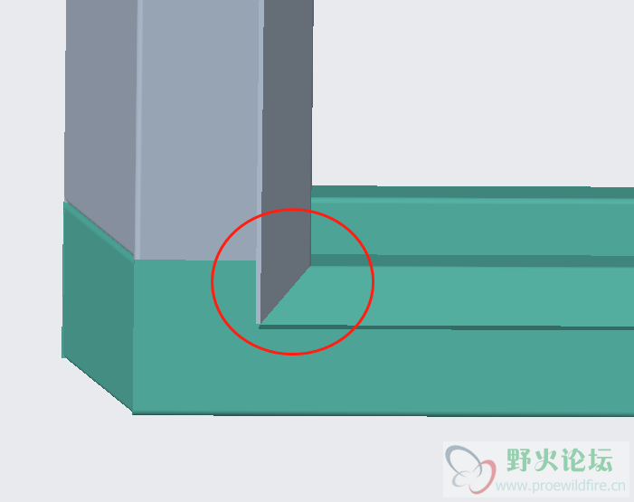

各位前辈,这个位置我是一点点切割的,有更好的处理方案吗。
文件已上传,画的很糙,刚入门。
小型柜装配.zip

我的想法是整体设计,然后拆成两个零件,这样配合就好做了啊

好的,我试试,整体设计的话是指的是采用实体然后抽壳吗。

2#的想法正确,先整体做出来,然后做分割。你这样子的也能做,就是在做第二个零件的时候去复制第一个零件的线或者面作为参照。

感觉用组件模式下的“框架”效率更高。

类似型材的零件,用”框架“更方便,你只需画出型材的中心线即可,多个型材对接的地方有选项可以选择是比如是T型,45°角对接,比较方便。
