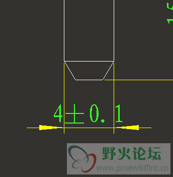

请教各位设置工程图里的哪个选项是能将尺寸文本不会挡住尺寸选的
我现在5.0标注出来是这样的:
我需要的是这样的,标注出来的尺寸不会挡住尺寸线

 楼主| 发表于 2021-5-24 13:27 | 显示全部楼层
有知道的大神吗。。。在线等

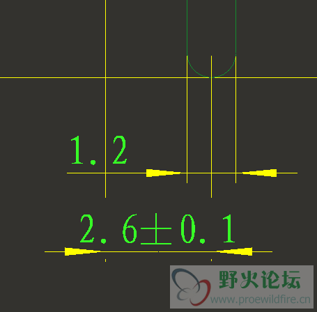

发表于 2021-5-24 14:11 | 显示全部楼层
加大图纸尺寸,调整合适的比例。
或者减小文字的尺寸(如果是文字尺寸有问题),
再或者将标注文字拖拽到其他合适的位置。
不知局部放大怎么样
尽供参考。静待更好的解决办法!

 楼主| 发表于 2021-5-24 15:33 | 显示全部楼层
liurunxing 发表于 2021-5-24 14:11
加大图纸尺寸,调整合适的比例。
再或者将标注文字拖拽到 ...
我4.0都不需要上述操作标放那里都不会挡住尺寸线,5.0不知道怎么设置
163
2125
523
3753
热心助人勋章优秀会员勋章希望之星勋章嘉宾勋章
发表于 2021-5-24 16:58 | 显示全部楼层
文本自动隐藏尺寸界线,但是不能隐藏其它尺寸界线   一般跨尺寸界线,需要隐藏,除非你将文本左右挪一点

发表于 2021-5-24 18:40 | 显示全部楼层
把文字往旁边拉一拉

发表于 2021-5-25 08:35 | 显示全部楼层
4.0的挡不住,是复制过来的文件还是其他?
楼主确认所用的图纸尺寸的与出图比例是一样的吗?还有文字高度与宽度比例是相同的?
