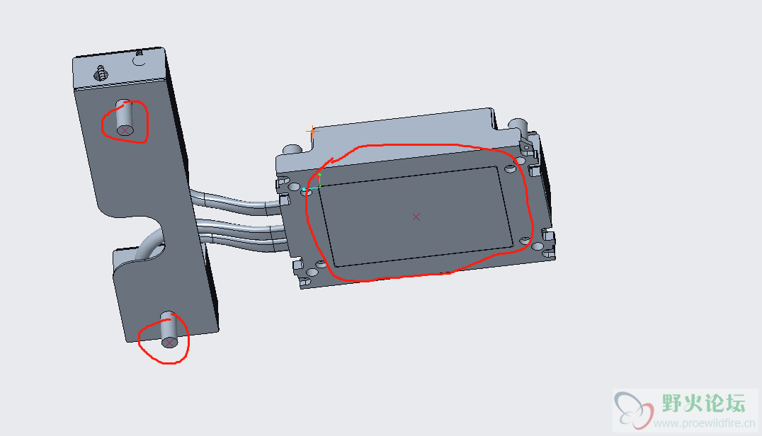

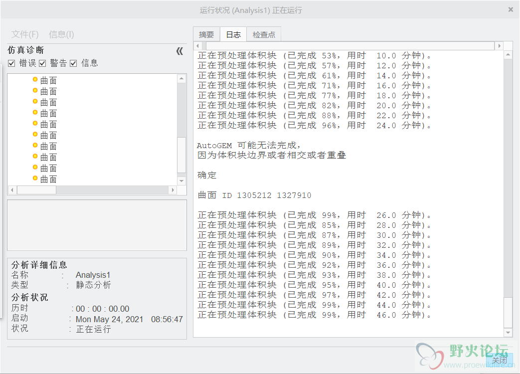

微信截图_20210524110229.png 红框部位是支撑面,使用6063材质 165磅力,运行后就出现 微信截图_20210524105948.png 。是我哪里有问题吗?麻烦指教

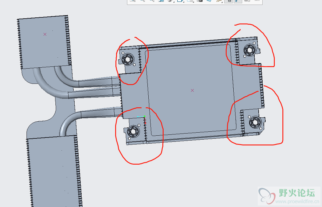

微信截图_20210524110630.png 四个角受力

发表于 2021-5-24 19:50 | 显示全部楼层
退出SIMULATE,检查消除体积干涉.再试
56
 楼主| 发表于 2021-5-24 19:57 | 显示全部楼层
我怎么做~我还是个小白这个原本是需要定义许多材料的,但我不会只能定义为一种,还请麻烦多多教导~
