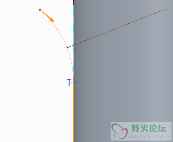

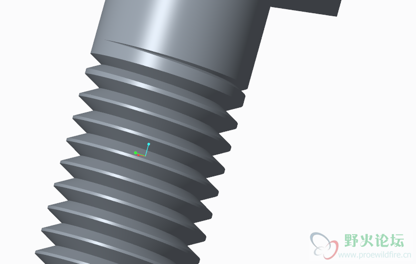

附件有我螺纹收尾全参步骤,小小的一个收尾,做出来还是比较漂亮的。希望能在工作中帮助到大家。
螺纹收尾.prt.zip
236.05 KB, 下载次数: 69
野火 + 1 感谢分享

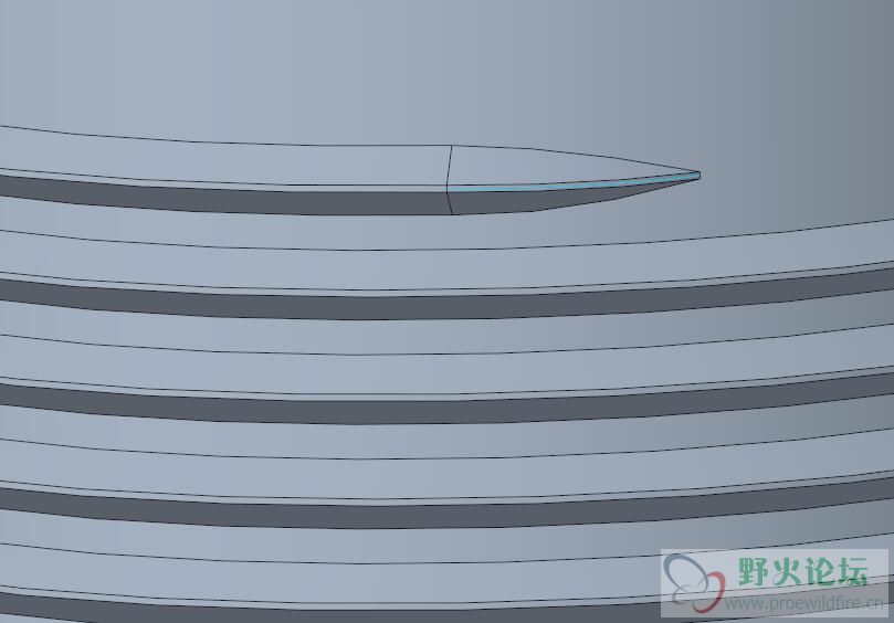

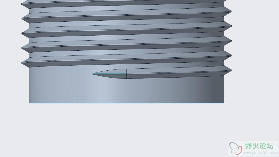

尾部加一段圆弧不就行了
267
413
 楼主| 发表于 2021-5-24 14:27 | 显示全部楼层
340047351 发表于 2021-5-24 14:15
尾部加一段圆弧不就行了
这个是剪切的,用来车的,塑料模上怎么搞?
