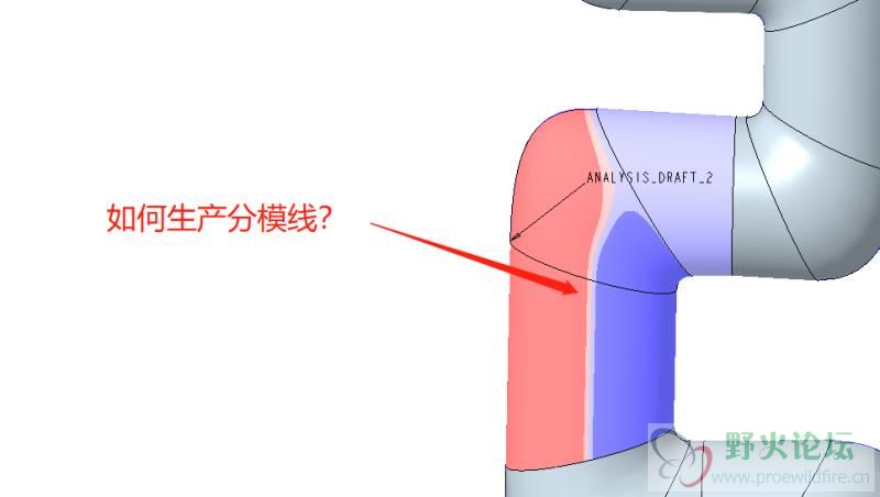

大佬们,请问拔模分析后的分模线要怎么提取出来?能否捕捉或者参考得到啊?
如果只能通过草绘样条曲线的话,感觉不是最准确的~~~
分模线生成

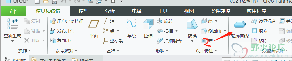

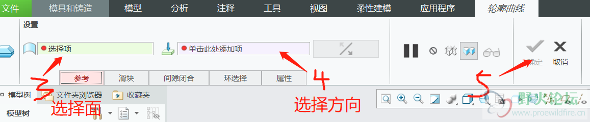

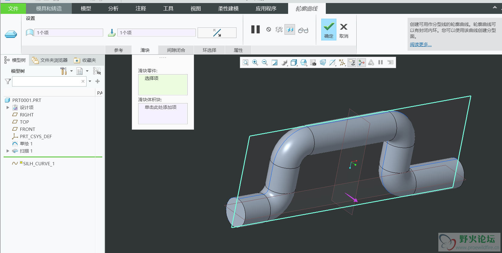

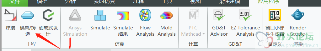

发表于 2021-5-24 08:41 | 显示全部楼层
可以用应用程序,模具中的轮廓曲线命令,附件creo8.0绘制

 楼主| 发表于 2021-5-24 09:34 | 显示全部楼层
要8.0版本吗?  这要求有点高
 楼主| 发表于 2021-5-24 09:36 | 显示全部楼层
感谢兄弟,太详细了
