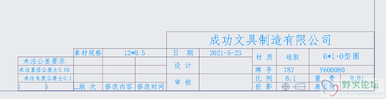

求各位大大帮忙指点,工程图页码参数问题
第一步:我在格式模板上输入了&total_sheet和&current_sheet(格式图片)
第二步:我在零件模块下的参数里输入了:名称栏输入total_sheet和current_sheet,类型选择了:字符串,值:输入20与2(参数图片)
第三步:在工程图模块下显示都是1 与1,并没有出现共20页,第2页。(图框图片)
其他都可以,就这个页码不行
是不是我的运用方法错误,求助大大帮忙图文并茂,一步一步指导怎么操作,十分感谢

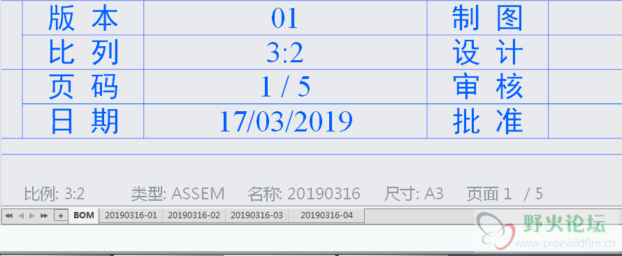

发表于 2021-5-24 08:53 | 显示全部楼层
这是系统内部参数。你要修改,只能修改参数名吧
愚者暗于成事,智者见于未萌

发表于 2021-5-24 08:54 | 显示全部楼层
可用中文参数名 &总页数   &当前页码
673
954
发表于 2021-5-24 08:59 | 显示全部楼层
total_sheets和current_sheet   这些是系统参数,你给他赋值无效。
你可以把参数名称改了,比如total-sheets和current-sheet   后面也相应改了。就会起作用了。

发表于 2021-5-24 09:16 | 显示全部楼层
&sheet_number / &total_sheets

 楼主| 发表于 2021-5-25 09:19 | 显示全部楼层
1/5是在那里输入呢,谢谢
1697
213
3164
发表于 2021-5-25 11:39 | 显示全部楼层
wangbo131458 发表于 2021-5-25 09:19
1/5是在那里输入呢,谢谢
在模板里输上参数。我有5页,目前显示的是第一页
Triple H
