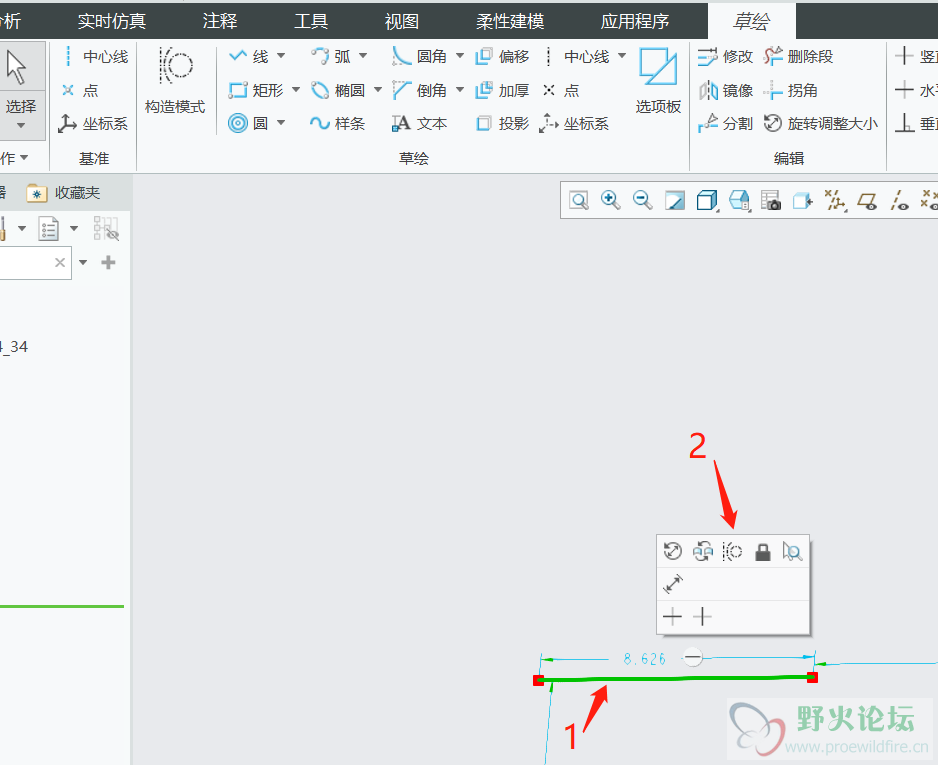

Ctrl+G或右键选
 楼主| 发表于 2021-5-22 17:50 | 显示全部楼层
不能设置成默认吗?每次都要选中改不太方便
838
1141
发表于 2021-5-22 17:53 | 显示全部楼层
一种是画好的实线,左键点击一下,会出来一个构造线的图标,点一下就转成构造线了

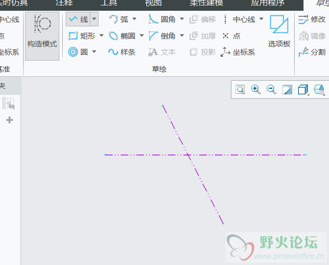

发表于 2021-5-22 18:11 | 显示全部楼层
这个意思吗?
909
1086
发表于 2021-5-22 19:55 | 显示全部楼层
点构造模式,再画线就是虚线了。
