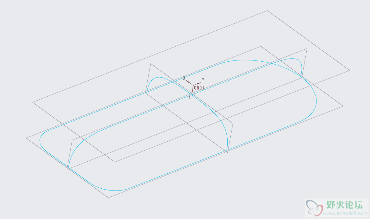

如题,下图应该是经常碰到的,怎么样做才简单快捷,讨论下,图就不上了
底下一圈垂直底面
底下一圈垂直底面

最简单的方法,中间做扫描,两头剪掉做四边面相切。

 楼主| 发表于 2021-5-22 16:31 | 显示全部楼层
谢谢,应该很多人都是这样做,但没有更简单的了吗

圆轨迹扫一下

完全对称,做四分之一面。直接扫描,如果有尖角收敛切四边面做边界混合,再合并镜像
