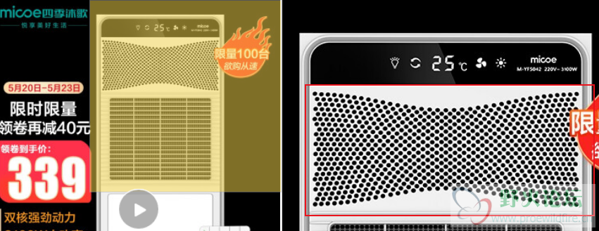

本人集吊行业想学习一下同行的设计,望大神教一下

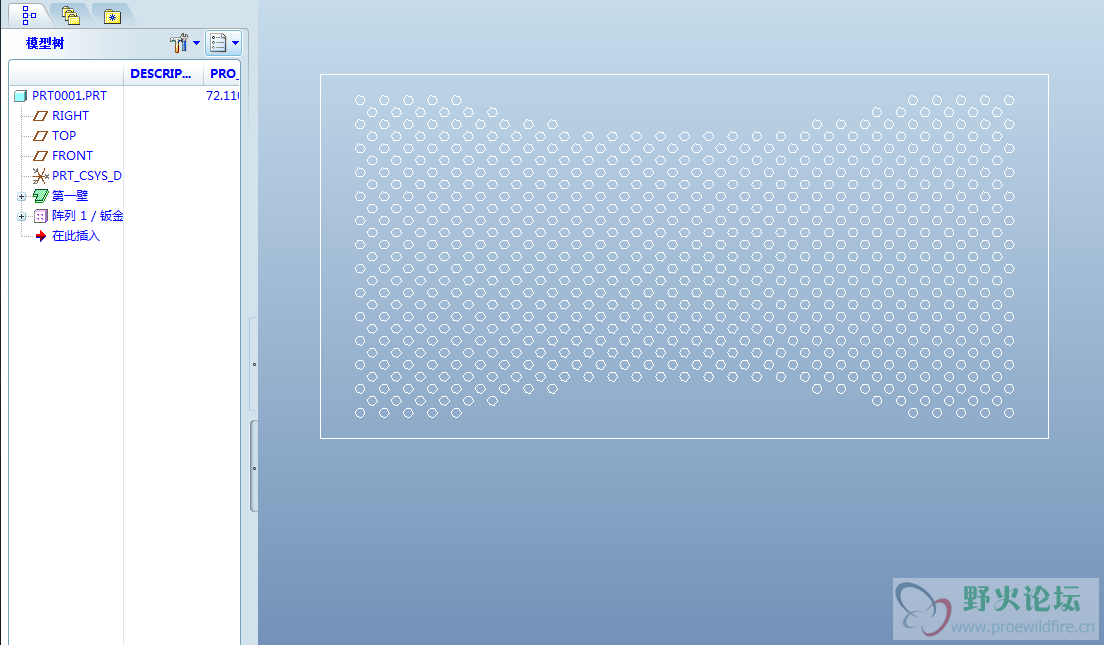

用阵列里面的填充阵列

帮忙试一下,没搞出来。是不是对填充区域也有要求的

效果你慢慢调了

这孔挺好看的!我估计要用关系式来做....晚上我回家试试
