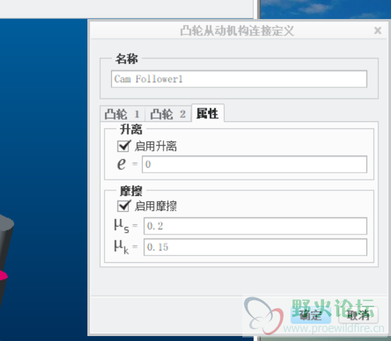

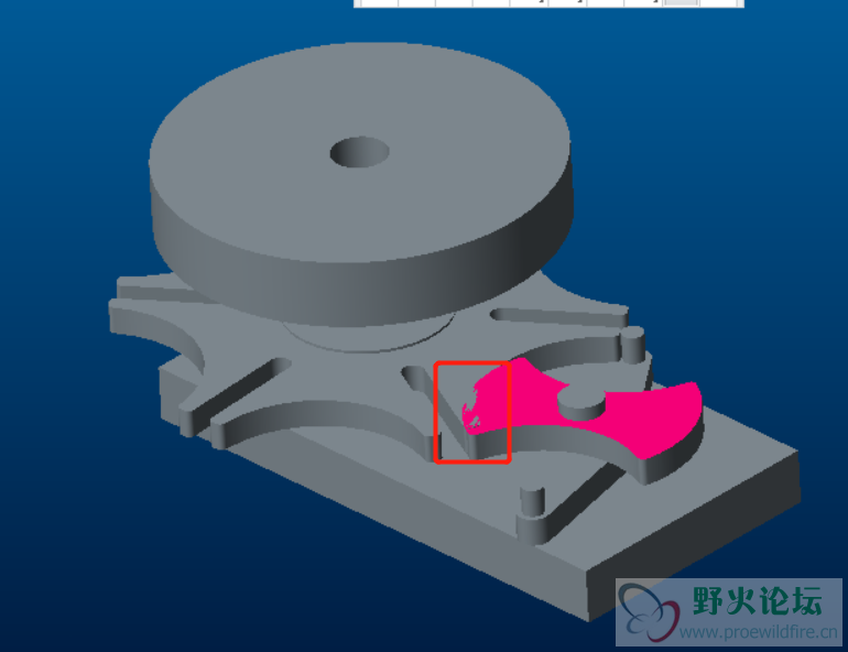

机构仿真时成功时失败,是破解软件问题还是模型问题呢???
真是让人头痛!!!!

发表于 2021-5-22 16:05 | 显示全部楼层
动态分析是力学的一个分支,主要研究力及其与刚性主体运动的关系,有时也研究力与平衡的关系。使用动态分析可研究作用于刚性主体上的力、刚性主体质量与刚性主体运动之间的关系。
你的文档中就是使用了动态分析,由于各种力:如摩擦力,重力,阻尼,这些力的不平衡,所以就导致出现这样的问题。
直接用位置或是运动学分析就没问题了。因为这两种分析不涉及力,只分析速度,角度,加速度这些。所以当你使用这种分析时就能成功。

 楼主| 发表于 2021-5-22 23:01 | 显示全部楼层
vcnahtb 发表于 2021-5-22 16:05
动态分析是力学的一个分支,主要研究力及其与刚性主体运动的关系,有时也研究力与平衡的关系。使用动态分析 ...
用位置与动力学只能检查运动轨迹是否干涉,无法得到反作用力等数据。

 楼主| 发表于 2021-5-23 16:55 | 显示全部楼层
这样设不知道对不对
