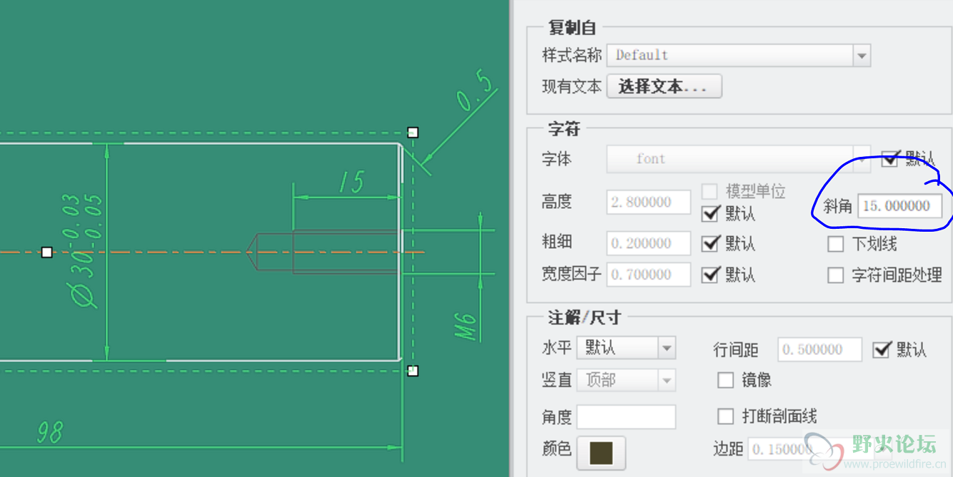

永久设置工程图标注字体倾斜怎么才能实现

更改配置后再保存

 楼主| 发表于 2021-5-21 16:08 | 显示全部楼层
试着找过,但是不知道对应的是哪条配置

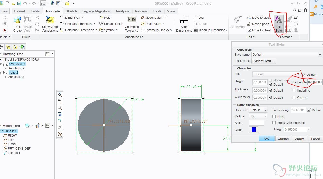

发表于 2021-5-24 08:55 | 显示全部楼层
hghyh 发表于 2021-5-21 16:08
试着找过,但是不知道对应的是哪条配置
我用的是Creo2.0,目前的办法是全选后再选字体类型,添加角度倾斜

 楼主| 发表于 2021-5-30 10:16 | 显示全部楼层
我现在也是这样的。我想找导一个自动的设置
